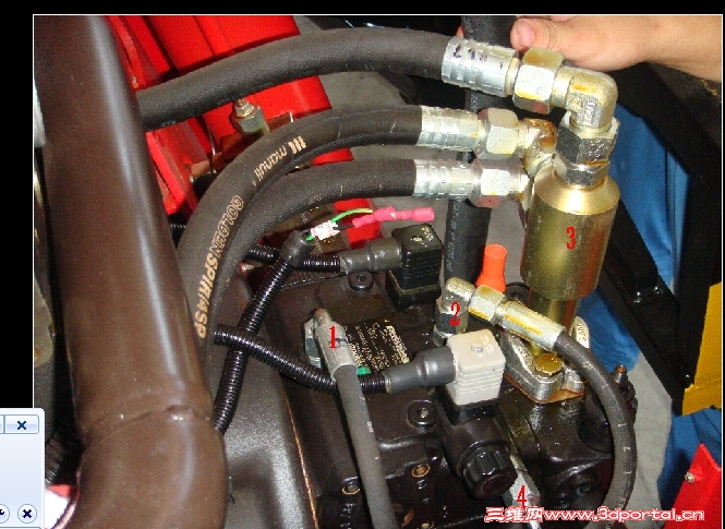

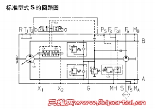

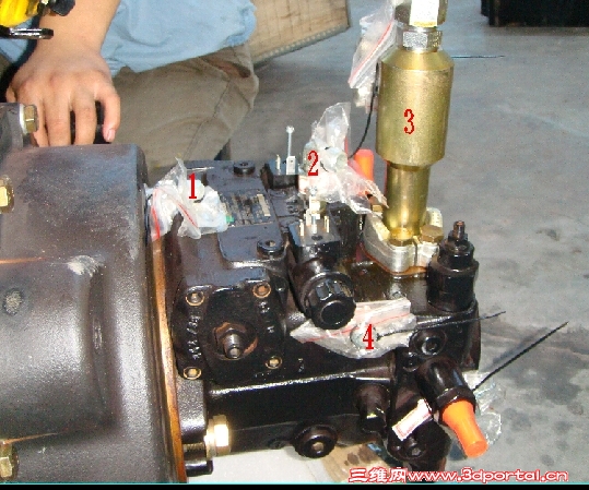

如图所示  图1与图2表示的是同一个泵   力士乐的  型号是A4VG40DA1D7       图3是原理图# i/ Z6 v5 `! W0 w1 I! B
         照片上的1是R口   3是B口    4是Ps控制供油口  想问下2是什么口  好像是远程控制口   但是就一个油口  没有Y1  Y2  就一个油口
) }+ d: G: x" F( e3 |6 `  R         并且  2口与4(ps口)有关系   或者说是Ps口出压力油  经过其他装置再接到2口上  此时泵才能正常工作   请问一下  这个2口是什么油口 在原理图上是哪一个口???????如果原理图上没有  应该怎么画???????????

你这个是闭环系统,口2是控制双向变量泵斜盘摆角的进油口,以达到系统的要求。
