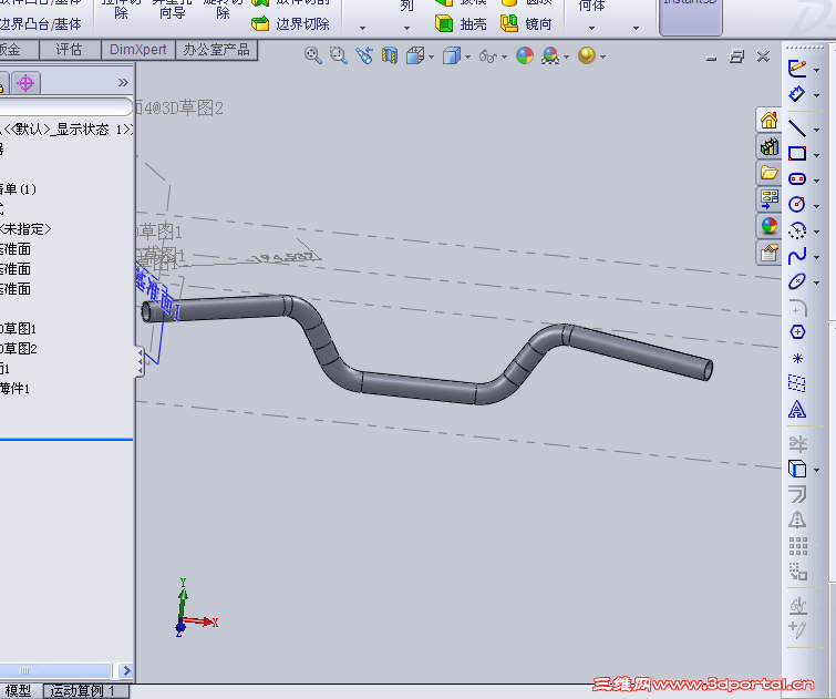

发表于 2010-8-18 23:14:30 | 显示全部楼层 |阅读模式 来自: 中国福建福州
请问谁知道怎么把此零件转换为钣金件
: t& G; `, _% Z7 L2 i" T6 M" t然后又怎么展开: I( H! q: l& s
我转换时老出错

发表于 2010-8-19 09:23:57 | 显示全部楼层 来自: 中国广东江门
应该不能转钣金吧。。
* m! C4 K  n- z) }+ V$ J+ V. _7 z( @
/ o! B/ e) U* E0 K$ e  y实际制作一般选标准弯头焊接即可。
3 I/ ]  }8 }+ i. r/ o/ N+ b0 a# h4 o钣金做的话只能分段展开4 J) j7 \$ R0 j, g" @9 J
如1个弯头一般分为4段,展开卷筒后焊接。
发表于 2010-8-19 09:57:32 | 显示全部楼层 来自: 中国北京
同意楼上的,直接去买弯头、钢管,在焊上不就行了,干嘛自己费事要去折啊。
' ~5 M+ N8 G# ~. Y) t! u$ S- u钢管展开貌似只可以展开直的
发表于 2010-9-7 14:32:18 | 显示全部楼层 来自: 中国江苏苏州
这个是自行车把手,应该是用机器直接折弯的。
发表于 2010-9-8 09:02:07 | 显示全部楼层 来自: 中国江苏苏州
我也试过了   不可以转换成钣金件  只能成为焊件
发表于 2010-9-8 15:56:25 | 显示全部楼层 来自: 中国江苏南通
严格来说,这个sw的一大缺陷。2 |% m# T5 M3 J) W$ Z0 |
LS好多说买弯头焊的,都是信口开河,你见过哪个厂家的弯管件是买弯头焊的。
' ^# @/ h, l; C( _+ Y& x实际上都是用钢管在弯管机上弯的。
& l9 p& M" }: Z我们在用三维软件时要多动动脑子。
