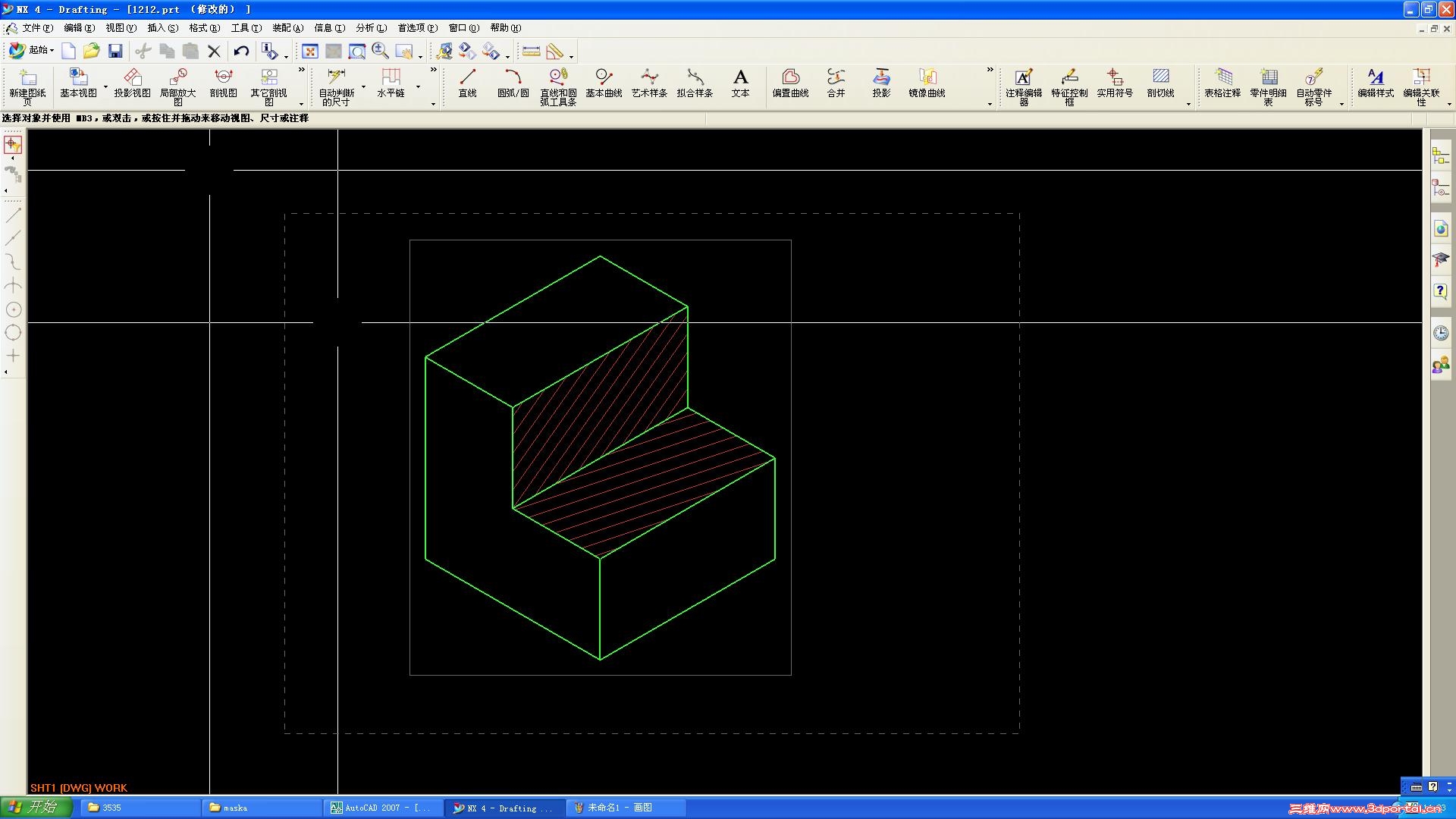

 楼主| 发表于 2010-8-21 08:46:40 | 显示全部楼层 来自: 中国江苏常州
我是想在零件图或装配图中得到下图的效果,我是在UG制图中用局部剖命令做的,感觉不方便,不知道可不可以像PROE那样在建模中做好3D剖,在制图中直接调用就好了,而不是只能在建模中看看?

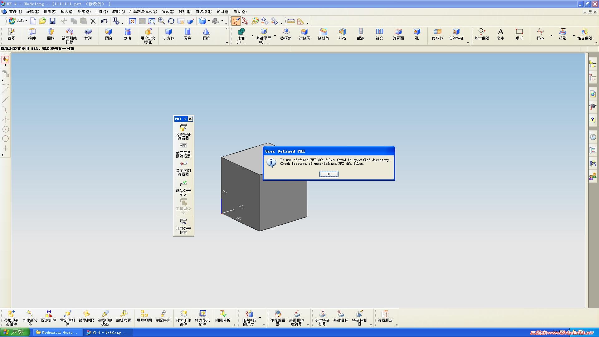

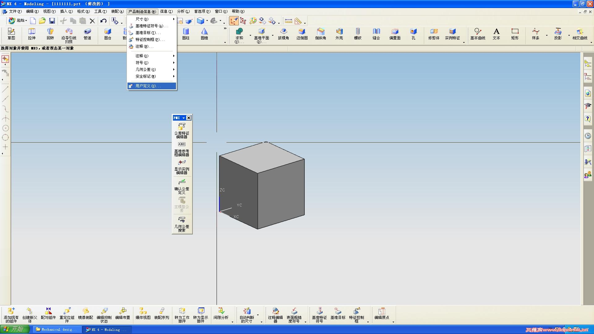

 楼主| 发表于 2010-8-23 08:45:02 | 显示全部楼层 来自: 中国江苏常州
麻烦再指点指点,我用的是4.0的,在--产品制造信息---怎么找不到--剖视图--这个命令,是不是UG7.0新增加的命令,还是没有把命令调出来?我点击---用户定义--就弹出图2的对话框。

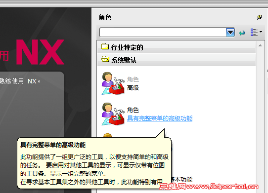

发表于 2010-8-24 12:48:58 | 显示全部楼层 来自: 中国北京
麻烦再指点指点,我用的是4.0的,在--产品制造信息---怎么找不到--剖视图--这个命令,是不是UG7.0新增加的命令,还是没有把命令调出来?我点击---用户定义--就弹出图2的对话框。+ M1 y  k' }  a
mliu 发表于 2010-8-23 08:45 http://www.3dportal.cn/discuz/images/common/back.gif
/ X" y( u' k5 t8 U( R& _! x7 @5 e' a  ^. m& o1 Y- N( S; D  i
角色配置里,是否没有选择高级用户配置?/ b5 G+ {) B4 B6 g
/ C$ x+ Z7 ]" ]& D如果不是这原因,那有可能是NX4没有剖面图功能。
1 m( U+ C, Z" I% U1 ~: L7 L$ F$ f  y- h; G8 N1 ^9 Z2 a
4.0是第一次出现PMI功能的版本。
 楼主| 发表于 2010-8-25 08:13:41 | 显示全部楼层 来自: 中国江苏常州
我选择了高级角色了也没有啊?

发表于 2010-8-25 10:29:08 | 显示全部楼层 来自: 中国辽宁沈阳
4.0  可以-         视图-操作-剖面
