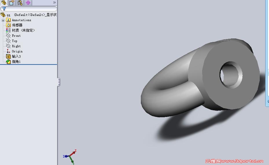

未命名.jpg 各位这是什么?为什么不能编辑?!

楼主说的是不是那个“输入3”?一般是由于该文件是由别的三维软件创建的,转换为SW能识别的文件时,其建模特征丢失了,就变成这样子了。
发表于 2010-8-19 13:33:56 | 显示全部楼层 来自: 中国广东深圳
输入的外部非SW格式模型,所以没有特征树。可以通过SW的特征识别来转化为可编辑模型。
发表于 2010-8-19 13:38:48 | 显示全部楼层 来自: 中国天津
别的软件转换的,你可以在零件利用特征是别看能不能识别特征,然后编辑
 楼主| 发表于 2010-8-19 16:10:14 | 显示全部楼层 来自: 中国北京
明白了,谢谢:hug::hug::hug::hug::hug::hug::hug::hug::hug::hug::hug::hug::hug::hug::hug::hug::hug::hug:
发表于 2010-8-19 16:11:09 | 显示全部楼层 来自: 中国江苏南通
图形已经被压缩所以不能编辑,只有在此基础上来修改了。
