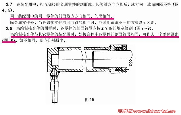

发表于 2010-8-20 09:30:02 | 显示全部楼层 来自: 中国山西太原
焊接件的零件图中各相邻板件的剖面线方向应相反,但在装配图中焊件作为一个零件,各板的剖面线都应一致。见下图:

发表于 2010-8-20 17:13:26 | 显示全部楼层 来自: 中国浙江绍兴
7# ZHYJ96 ; ?+ }- u/ C. [6 K8 a  B4 F+ _& E
在上面的第一句话已说清楚了。再看一下上图中的焊接零件,在这里作为装配图,相邻各零件的剖面线方向是相反的。

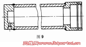

发表于 2010-8-24 11:50:34 | 显示全部楼层 来自: 中国四川成都
凡是装配图(包括螺栓连接、焊连接等)的剖面符号只有一个标准(如6楼所说),只是焊连接的地方可用图示法表示(如6楼的图中),也可用标注法表示。
