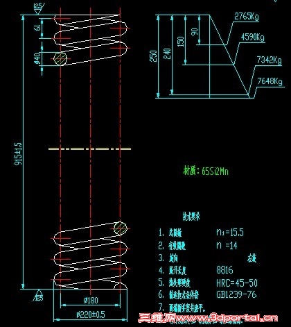

请教高手:如图所示如何把一个弹簧变成两个等效弹簧?并保证其中径和高度尽量小。谢谢!

变成两个并联的么? 选弹性系数1/2的就可以啊

建议楼主考虑蝶形弹簧,肯定能满足你的空间要求

组合弹簧!!!!!!!!

想起一个办法  内外两圈弹簧  旋向相反的  就可以达到要求
