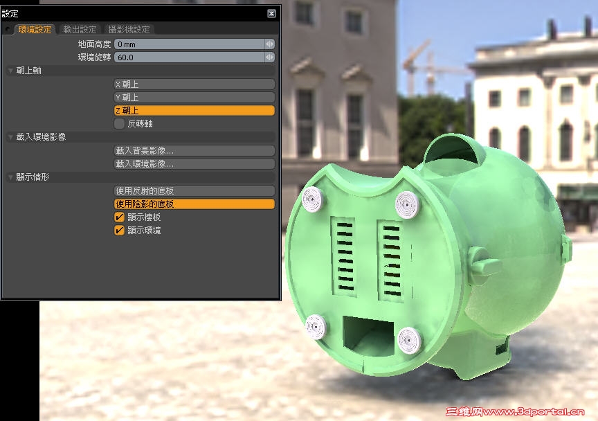

各位用 PhotoView 360渲染的师傅,请教你们:我在PhotoView 360文件后,使用环境,发现零件与环境的高度与角度呈倾斜状,请问如何将所需渲染的文件与环境作调整?谢谢各位了。(附截图)
发表于 2010-8-20 09:59:08 | 显示全部楼层 来自: 中国广东惠州

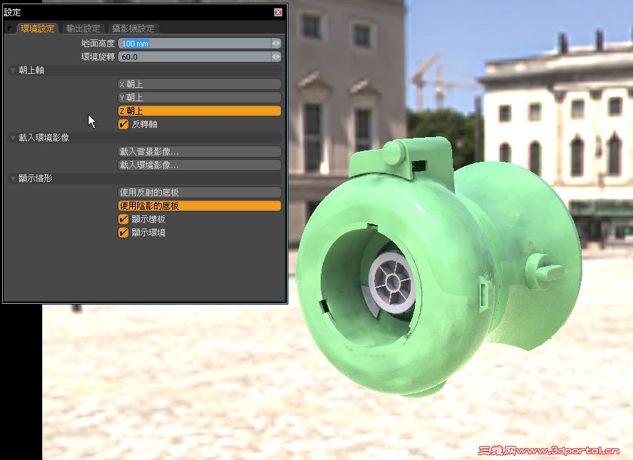

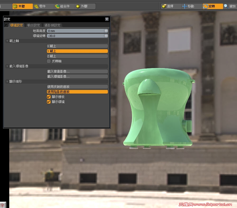

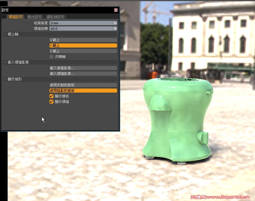

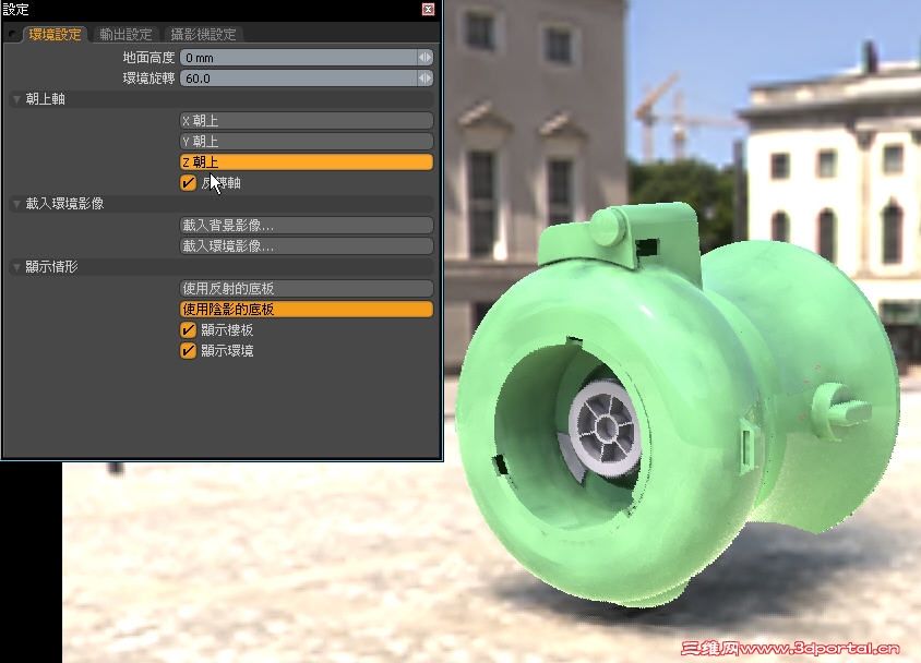

打開上方命令"設定"裡面可調整地面高度和角度要把地面顯示打開.& p! M2 O, }8 p0 p
