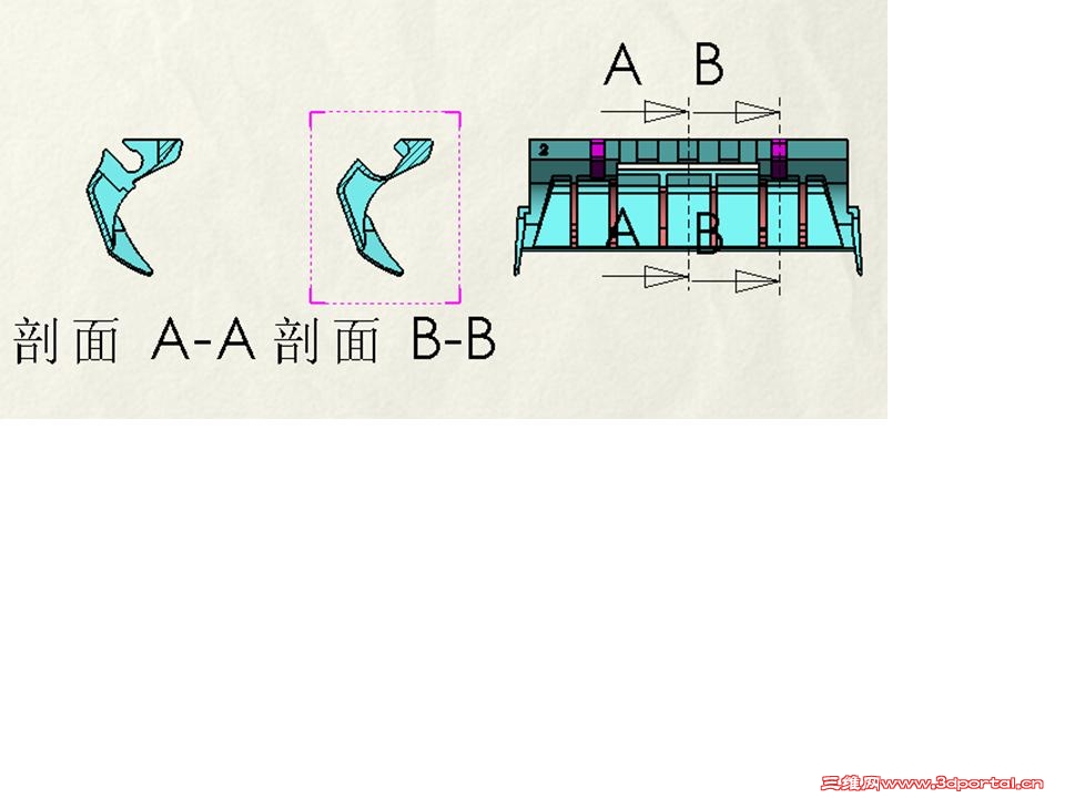

请看附图,做了两个剖面视图,字体太大,很拥挤,不知在哪里可以改小一点。

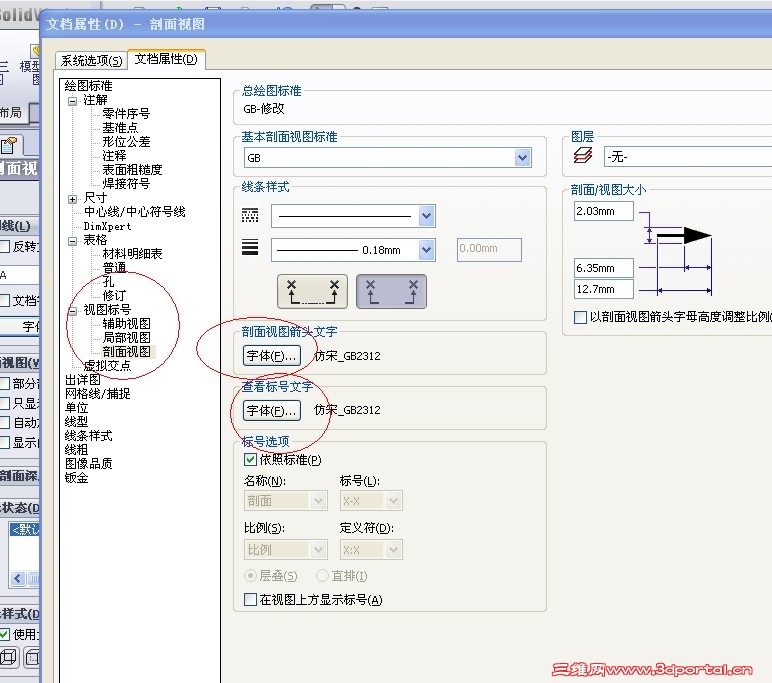

在选项-》文件属性中就可以改了。或是单击文字时也会在左边的属性中有说明。
发表于 2010-8-19 21:10:35 | 显示全部楼层 来自: 中国福建厦门
呵呵,可以来张图片 : 3.jpg
