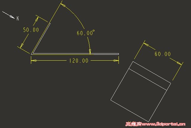

在PRO\E中,什么视图都好做,唯独就是旋转视图,到现在我还不会做,象下图一样的辅助视图,要浪费好多纸张.

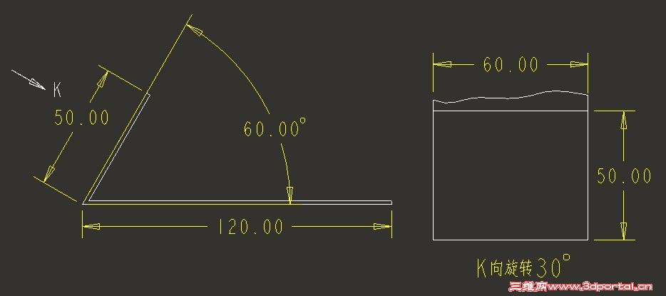

# D2 H: }/ z. m( x7 F) R没办法,我只得重新插入一视图,再做旋转,这样做太麻烦了,见下图:" Z3 t; g: M* e# G; r1 k
2.jpg % ], s" o3 ^7 L6 n1 E
请各位老兄教教我如何做旋转视图

你那个不叫旋转视图,叫辅助视图,2 j( h: N) ^5 V' L5 M( {2 K5 D9 ^
插入--绘图视图--辅助
1 |2 t/ j2 f9 C) Y选择50长度那条边, 往右下拽就出来啦、

' i* m. p5 u! ]; w我知道那叫辅助视图,很简单,我在上面已经说,这样做太浪费纸张空间了.我的意思就说做一个K向的正面视图,因此得要旋转.而你所说的"选择50长度那条边, 往右下拽就出来啦".这还是做辅助视图.请问如何做旋转视图呢?

是麻烦了些,我看只能这样做,因为每个视图是相互关联的。至于能不能在配置里设置,那我就不知道了。

绘图前先在三维图里建个你想要的那个视图面!再在工程图里增加那个视图未得啰

试试先消除辅助视图与其父视图的alignment投影关系,再旋转辅助视图的方位角看看能不能成功。
