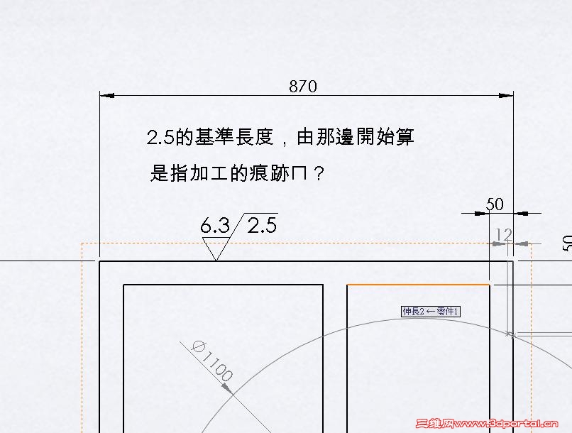

最近在翻機械便覽看到的符號看不太懂?
: e! H& |" \1 _7 Q; ](符號有很多種意義)
2 q# ?' ^6 d2 ]0 d怎樣標是比較理想?
6 ?2 ?5 j% G! B2 N$ P. ^; g; e在此請教各位高手。
符號問體?

是指加工痕迹上,任意2.5的取样长度上,测量的表面粗糙度的数值。" w8 e1 r- d6 y  e
也就是说,在粗糙度测量仪上,设置的取样长度为2.5毫米。

这是机械制图GB标准。
