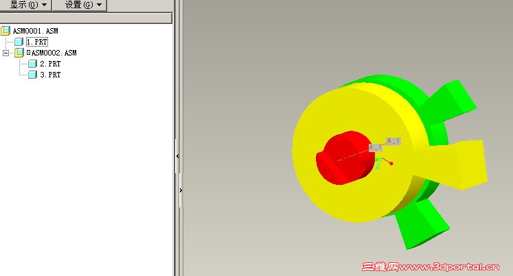

[已解决] 旋转装配,要求有角度限制问题,最后还要扭簧复位,请高手指点!!!!
发表于 2010-8-20 07:49:59 | 显示全部楼层 |阅读模式 来自: 中国浙江台州
1 Y  e5 V, X& t

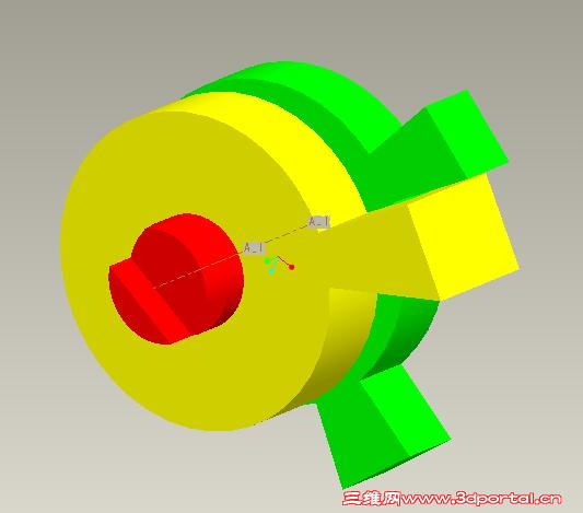

% w  \2 o% Z- y! \- C* j一共有A,B,C,D两个零件,A为主体(绿色),B(红色)和A为销钉连接,B和C(黄色)为刚性连接,8 S0 P$ V/ J5 D; C' }3 Z* i: ~
C有一个限位板在A的两个限位板之间来回旋转.最后C是靠扭簧D回到初始位.
" }9 z3 i7 L8 s7 }; L请大虾指点~~~~' v8 X' H% P/ I6 |* m# F
- S7 a7 A4 S, j' W/ q& i) X' n
扭簧D没有画出啦.

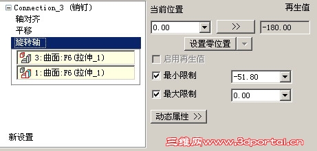

 楼主| 发表于 2010-8-20 14:15:03 | 显示全部楼层 来自: 中国浙江台州
本帖最后由 yokoy 于 2010-8-20 14:16 编辑   }" K3 g) ~! o$ B! V0 o& h! ?
9 v3 n0 n* ^) A. w. u$ m还是我自己乱搞搞出来啦,三维网看来是看的人多,会的人少啊.
3 N) {/ c& x* W% F只要将2和3做成组,然后再和1用销钉连接,这时候旋转轴就会出来.
8 X# E. u$ B) k5 T, E' m平常情况下是不会出来的.
