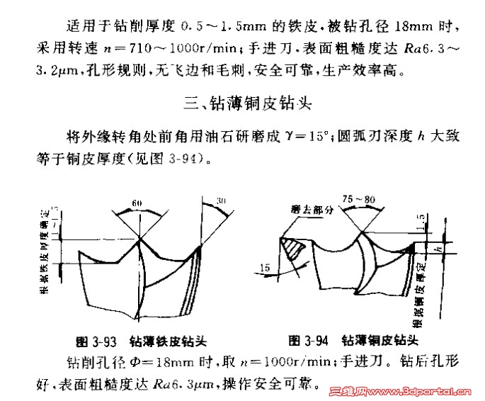

如何避免不锈钢钻孔的圆度,即:不出现钻成椭圆现象。请各位大侠帮助出出主意,十分感谢!

直径在10mm左右的孔,板厚在4.5mm左右。
发表于 2010-8-23 15:58:31 | 显示全部楼层 来自: 中国湖北十堰
若是钻薄板可以试试将钻头磨成三尖。实际效果很好
发表于 2010-8-23 16:27:31 | 显示全部楼层 来自: 中国浙江绍兴
1  要想将孔钻圆要从钻头刃磨上下功夫,钻头的两个主切削刃尽量对钻尖对称。否则切削受力不均匀,易形成椭圆。0 R8 W/ r8 t( g- z" y6 l
2  钻尖有一定高度,要高于两切削刃,能起到中心定位作用。

你可以选择薄壁钻头,或者把你的不锈钢板子叠在一起,用不绣钢焊条进行点焊,这样只需要画一次线,就能钻十几个板子,省时间而且不会椭圆现象。
发表于 2011-2-25 10:23:20 | 显示全部楼层 来自: 中国广东广州
做个钻套导向,用前面钻头钻孔,后面钻刃校正。这样应该会好点。
发表于 2011-2-27 22:40:23 | 显示全部楼层 来自: 中国黑龙江哈尔滨
如果磨不出三刃的钻头,也可磨成平钻头后。  M& c1 W0 H- m( X% ]/ X. o2 \8 R
然后把两块以上的板子叠在一起加工,但是要注意加工最后一块慢些。
发表于 2011-3-6 23:08:34 | 显示全部楼层 来自: 中国辽宁
把钻头磨成划窝的钻头,就是三尖的,另外切削液也很重要
