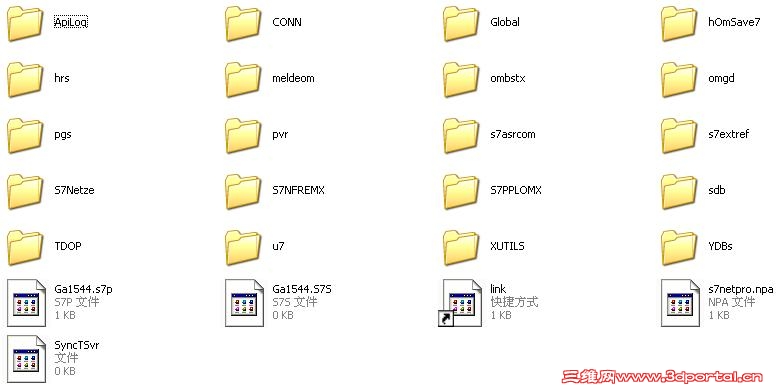

1.JPG ) F. L1 y/ O, J1 ?
我是学机械的,最近需要学会看程序,可是对于电器我一点也不懂。找来了一个PLC程序,文件内容如上图所示,可是在S7上面却找不到打开文件,请问这是为什么?是不是还需要专门的程序文件?哪位大侠帮帮忙!!!

你装的程序板本不对吧
发表于 2010-8-20 14:35:00 | 显示全部楼层 来自: 中国广东深圳
LZ该程序是西门300的程序吧,需要安装step7软件才可以打开

S7已经安装了,只是没有将图标连接上而已

安装完STEP7之后,在菜单中选择打开新项目,然后找到你的项目所存放的文件夹,找到你需要打开的项目就可以了!另外还要注意你安装的STEP7的版本和你的项目版本要匹配的,祝好运!

正确安装step7软件和授权软件,才能打开保存的项目文件。% B5 F$ J% p6 |$ x# c
当然,你之前保存的项目文件必须是完整的。
