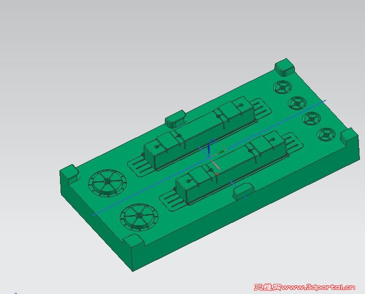

请高手和路过的同事解决和说明一下
 楼主| 发表于 2010-8-20 15:23:26 | 显示全部楼层 来自: 中国广东东莞

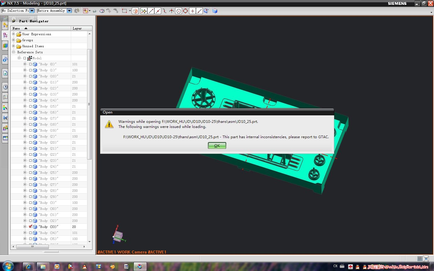

UG图档打开报警“此部件内部不一致,请向GTAC报告”导致数据无法输出,有没不更改时间的办法把数据导出;或者导出成装配结构;急需等待解决,坛里的朋友就指望你们啦
发表于 2010-8-20 19:50:54 | 显示全部楼层 来自: 中国山东济南
导出STP不行,导出IGS格式可以,你可以试试。
 楼主| 发表于 2010-8-20 19:52:14 | 显示全部楼层 来自: 中国广东东莞
任何格式都没用的,导出修复几何体还会是这样子的。
发表于 2010-8-20 19:55:21 | 显示全部楼层 来自: 中国山东济南
方便的话把文件发上来验证一下,以前也碰到这样的问题,但是用IGS格式可以转出来。

刚试过,IGS确实也不行了,但是转CATIA(v4、v5)格式没问题,大家可以试试,附件是我转的文件。

9 p5 A$ t. }5 h, E; y) F3 @Here is your JD10_25.prt is already fixed (can be opened in NX7.5.1.5 without any warnings)
  Y* x/ P3 K5 ]! k; g, lPlease test it and send me some more "problem" files.. I try to make "clearning tool" for such files..

# f+ _/ F) q9 k% q4 ^$ [" \Upload here some more files with warning "This part has internal inconsistencies, please report to GTAC" so I can make a patch-cleaner

Test fixed files in archive.. If files is OK I will make universal patch for any *.prt file..

I do not care if you are using pirate's or legal NX license..
  ^6 r" W* f2 {  xI need to know if your ( and WHC44 ) files wich I have fixed are OK now..
9 X7 v$ u: t7 c" B2 f$ nIf fixed files are OK I will share universal patch for fixing such files..

OK!
0 N6 ?9 v* t% KThis way http://www.3dportal.cn/discuz/viewthread.php?tid=941084

已确认打过补丁的文件不再出现“向GTAC报告”的问题,您真是UG使用者的福音,再次感谢!
