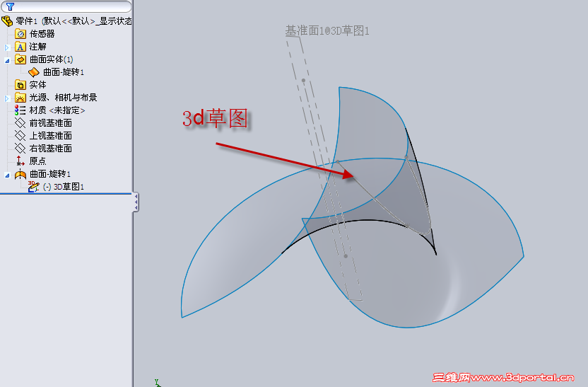

在sw中可以实现旋转轴与轮廓不共面旋转0 m, R7 r% W. B* K2 C2 y3 Q$ r9 M' ]

 楼主| 发表于 2010-8-20 20:37:02 | 显示全部楼层 来自: 中国广东东莞
4# lhl2008 我再来试试看。不知道哪里搞错了,总是不成功。
 楼主| 发表于 2010-8-20 20:39:07 | 显示全部楼层 来自: 中国广东东莞
3# 营口制造 你也太敏感了,理解能力也太差。看人家lhl2008就能理解。
 楼主| 发表于 2010-8-20 20:59:38 | 显示全部楼层 来自: 中国广东东莞
终于整明白了,旋转轴和轮廓必须在同一3D草图里面。好久没用SW,UG里面画图随意惯了,一下子没适应过来。
