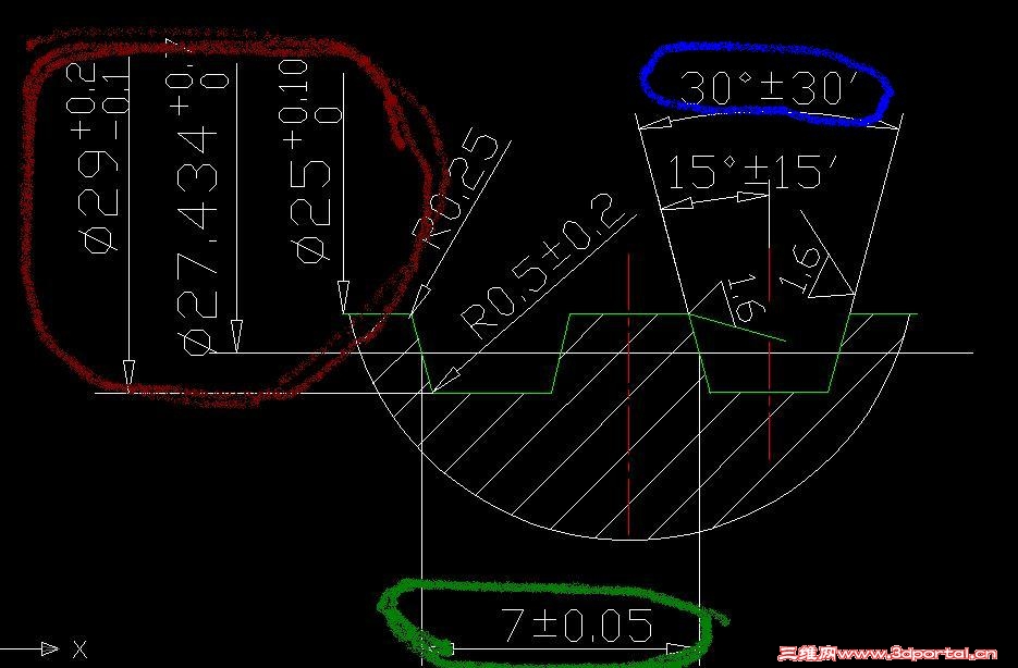

刚学SW。好多地方不会,搞了半天也不行,希望高手们帮助! M3 X- O' A  x2 o. J
; ^, n  \5 Q) L9 N  @$ [2 H$ n, A
问题1、红圈区域。我是在工程图里使用草图画的这个局部剖视图,请问如何添加这3个尺寸标注。开始我按实际距离画了3条线,可以标注,但3条线没有办法隐藏,该怎么办' ]$ ?3 s; O2 [# e7 _
  Y7 E6 x1 {  S1 Y& H: a- x2 T$ h问题2、绿圈区域。这个尺寸怎么标,SW不能捕捉白色横线与两绿色斜线的交点。是否需要把线打断再标?! h) |( Q8 z6 w% V8 t! y' S9 _

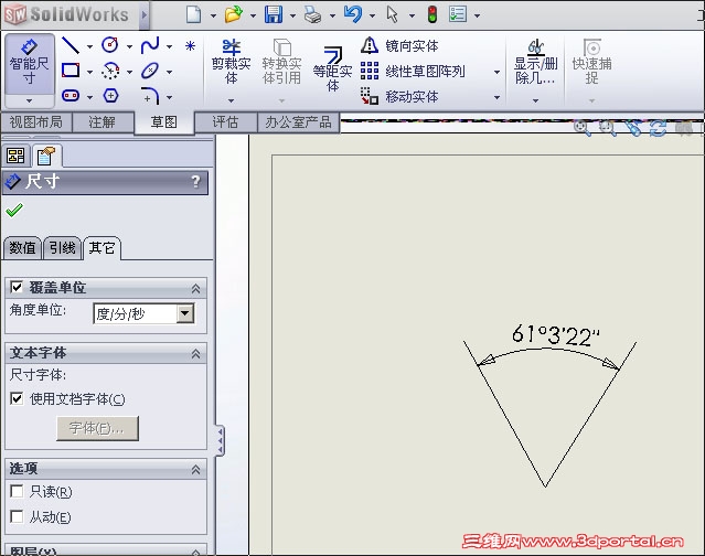

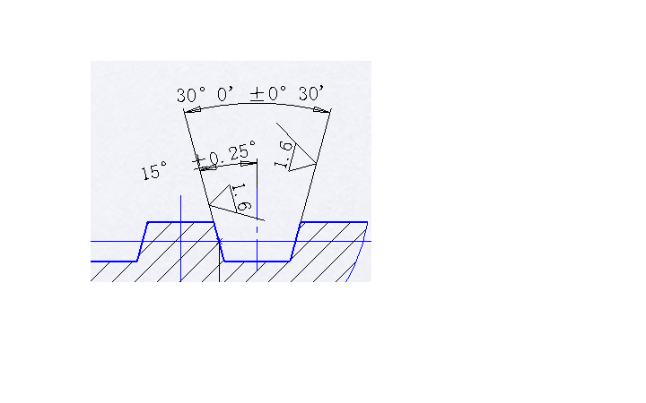

/ }7 D( b& s" @. Z$ x9 r! H; d问题3、蓝圈区域。SW标注后,基本尺寸与公差尺寸之间的距离特别大。即30度和正负30分之间的距离大。还有就是30分怎么搞出来,我找了半天,后来用0.5度来表示的。

谢谢关注。上图中最长的横色的白线(尺寸27.434那里)在建立模型的时候是没有的,工程图剖视里还是要用草图工具添加吧?

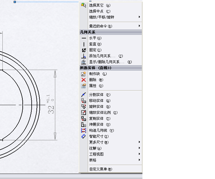

1.线是可以隐藏的。点右键选择! {$ j2 l$ U8 }. _$ {% }/ X
2.可以用加点的方式。在哪个地方加一个点。
' y+ i# p: ^; {" Y+ h4 s  T4 w- {3.好像是这能用0.5度表示。盼高手指点

回楼上,我刚试了下,还是没找到右键菜单里有隐藏功能啊。我用的2010。直线是在工程图中用草图工具画的' A3 K, U6 [( k; J; S0 z% x

: W: ^- Z2 S7 A还是有点别扭。

第一个问题,可以右键点尺寸线隐藏尺寸线和尺寸延伸线9 v1 ]$ J' H& N8 w4 R" m
第二个问题,添加辅助线或点,标注后再隐藏辅助线
9 v3 {/ }3 p( O4 f$ Z' I, }. D5 k第三个问题,选项内选择角度格式
