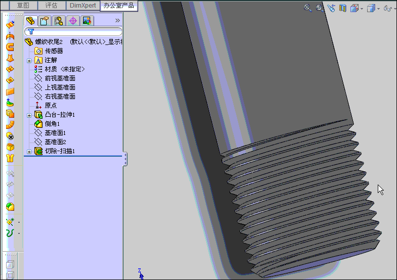

0 p: O$ k( n, E; I' e3 U# c我做的方法很简单,就一个扫描,效果我自己感觉非常的不错
发表于 2010-8-20 17:13:48 | 显示全部楼层 来自: 中国上海
不错,意思有了。不过看起来像车螺纹只车了一刀,还没成型。

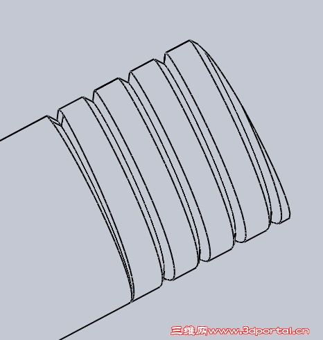

使用变螺距螺旋线,在最后几圈不变螺距变螺旋直径

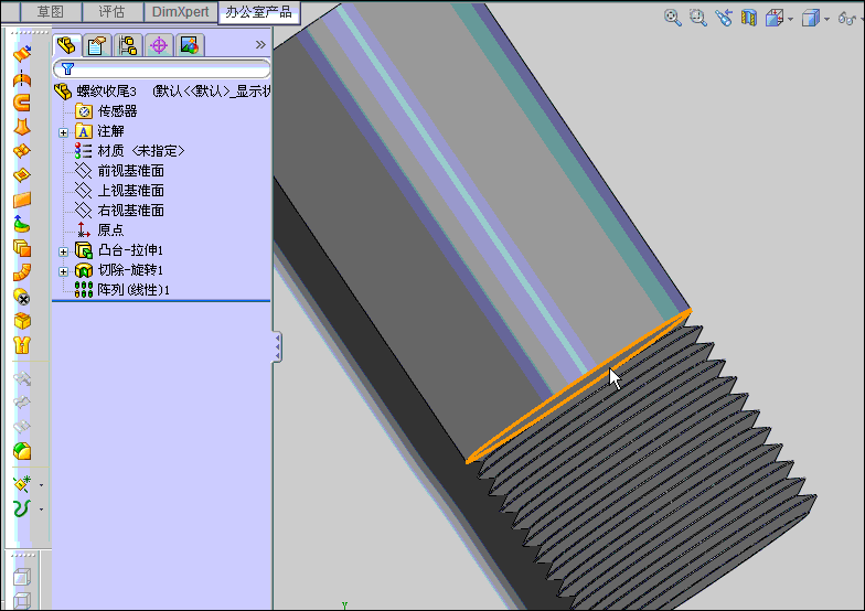

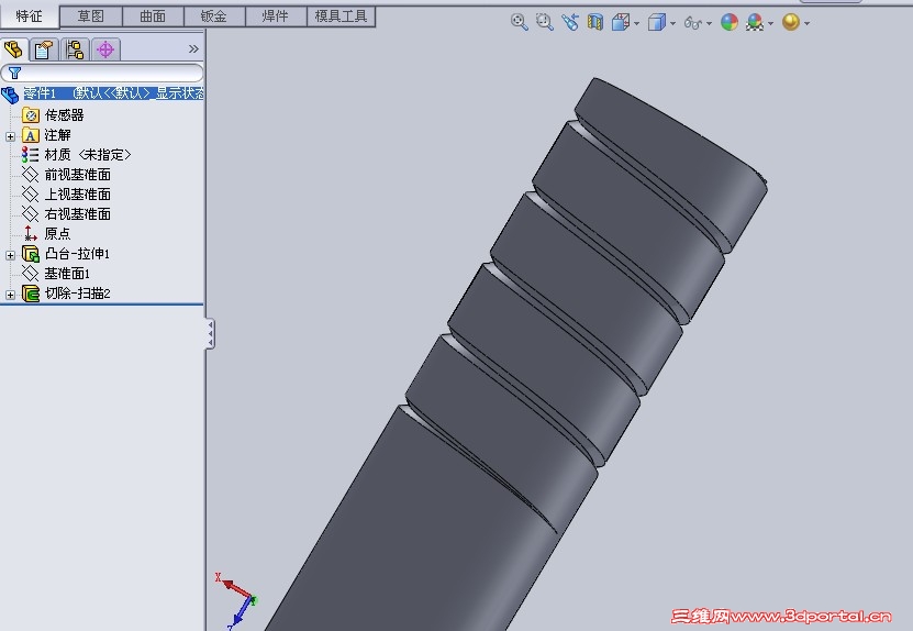

呵呵,这里可以小结一下螺纹的一些画法哈,只做参考:螺纹收尾1-- 螺纹收尾1.gif ,螺纹收尾2-- 螺纹收尾2.gif ,旋转切除螺纹-- 旋转切除螺纹.gif ,装饰螺纹线-- 装饰螺纹线.gif
