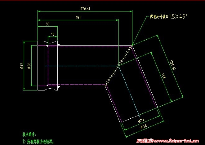

3 Q6 D' ]9 {7 {5 J8 ~9 p图纸中零件要测试气密性,试压工装该怎么做?
6 g) C2 K/ y1 @
8 ]7 ]2 e* w* Q+ M请各位高手帮帮忙。, V' S! W2 t, A, x5 s9 E2 D
; Y' g' u7 ~3 B3 }; T" J2 Z谢谢

看看气密性的要求规范如何??
: `* m$ O3 {: G! e/ {4 R  n! \左端好像是个快速接头是吗??
 楼主| 发表于 2010-8-21 08:10:18 | 显示全部楼层 来自: 中国广东佛山
大概是3公斤压力,左边的是快速接头,问题是怎么密封右边直身管的管口。

做个专用夹具用软性材料顶住右端封口

压力管道制作中常采用的是堵板,堵板与管口进行封焊,试验结束后用锯床加工或者采用磨光机。前提是在管子制作中预留20mm的压力余量,这样既可保证尺寸不存在问题。

就是想问夹具该是怎么样的,老大能提供个草图吗?

低压试压钳工通用做法:" e( e% Y+ Z# K' b; j4 L
右端插入适宜口径的胶管里,用喉箍或铁丝勒紧胶管即可。

你既然有快装接头,难道就没有快装堵头吗?

上快接那头堵死,然后另一头有个橡胶垫子加铁板,上端用个东西将件压在那个橡胶垫子上 OL

同意7#,插装胶管。现在高压胶管也有很多。
