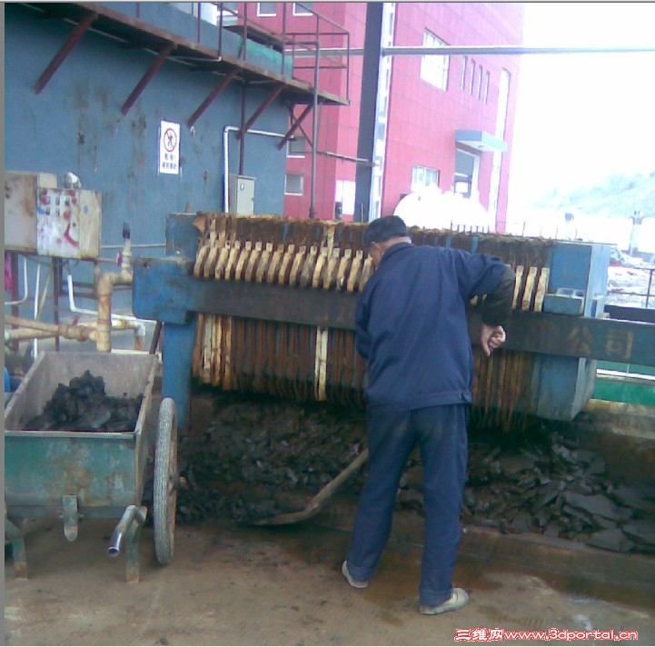

大家好:
1 P8 S& \2 q# t: F# z. \这个老工人在干什么?????????他的铲子里面是什么东西????????????????????

很像是污泥饼­( 一般是污水处理场来的 )

' Q' T5 b  M/ u: n老工人前面的是压滤机,像是在将洗煤厂压滤机中清出的煤泥装车。但洗煤厂的压滤机比较大,配套装置也多。清理压滤机滤出物是肯定的,但不一定是煤。

是煤处理的

污水处理场中过滤后垃圾,通过压制机压制而成。老工人在清理垃圾饼。

这是一台板框压滤机,是进行液固分离操作用的。可净化液体中的杂质,或者从液固相中得到有用的固态物料。分离出来的液体叫滤液,固态物料叫滤饼。这位工人就是在清理滤饼的。

这位师傅的身旁是一台压滤机,清理的是滤饼,但是猜不出是什么物料的固形物,好像很坚硬。

用压滤机收集车间排除的污水中的可回收物料。

像煤饼,但不知道是做什么的
