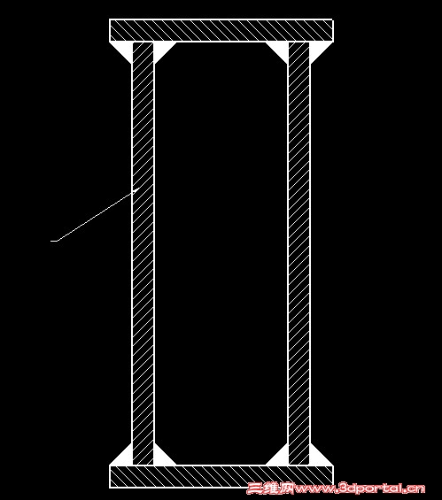

这个图中的计算箭头所示板的稳定性的时候,长度系数μ的选择多少,我选择0.5不知道对不对(因为这个板两端都固定了)

假如压杆的长度为l,如果约束为两端铰支系数为1,一端自由一端固定系数为2,两端固定系数为0.5,一端铰支一端固定系数为0.7,上述系数乘以压杆长度则为计算长度。

到底是板还是杆呀,板和杆是不同滴!
发表于 2014-4-15 11:16:00 | 显示全部楼层 来自: 中国上海
所以0.5是对的
发表于 2014-5-3 19:12:01 | 显示全部楼层 来自: 中国广东惠州
0.5是应该是正确的
