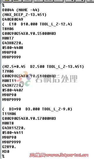

发表于 2010-9-12 12:20:00 | 显示全部楼层 来自: 中国广东江门
用子程序比较简单,编好一个工件的程序作为子程序,对每个工件设置不同的坐标系G54,G55等,子程序里面不含G54等坐标系,在主程序里面先给坐标系再调用子程序。5 F: a0 Z- @4 X" d
G54;
& U9 n% D3 I) e' I/ D" T1 ?/ U4 SM98P123( _. \/ q* O% F4 U
, N: }- _9 w5 y  iG55;
! S. s# b' k9 N  v# t7 iM98P123;
( x0 m+ I, F+ B......

发表于 2010-9-17 00:22:49 | 显示全部楼层 来自: 中国安徽蚌埠
5楼的做法是可以的。
8 {+ C- ?# z6 k( X! e, t后处理完成后,将每把刀的程序拆开,做成单独的文件,文件名字就是主程序里P后面的数字,程序最后用M99结束。& S+ [5 p# y  T8 a/ ~/ H; v  e) ~
这样在主程序里M98调用,M99结束,形成循环。

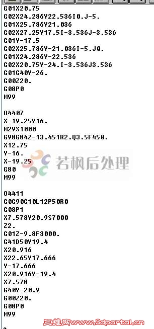

发表于 2010-9-17 02:11:14 | 显示全部楼层 来自: 加拿大
7# 开心一客 + A. P7 m8 g# t  |* e; k- B
3 S' d; `3 l" U
Why not customize good POST (for子程序)?
1 V/ f3 n& f, z. W1 t) U, W/ B+ ]9 r) o& \) _
Please download and test my 3Axis sample POST for MasterCAM 4X:0 \3 I, ]* [2 R4 N" Y' g
& X, m7 I9 e5 `3 K# R+ Q/ j  rhttp://jeffcnc.spaces.live.com/blog/cns!39D065444B8350DA!122.entry5 e4 K2 {& `) ~: h6 M% P7 R
( P' H; {) P+ t% J1 F3 {( t8 z
补充内容 (2015-8-31 20:48):
; {/ m7 |7 t/ n6 g! l: W  N8 T; i7 qWhy not customize good POST (for子程序)?
1 c% g/ F( u2 S, i6 y* x5 P  Mhttp://jeffcnc.webs.com/apps/blo ... d-post-good-program
发表于 2015-8-31 20:50:49 | 显示全部楼层 来自: 加拿大
使用子程序的POST* c" Q  E) ^+ m9 z% |8 ]* ^
