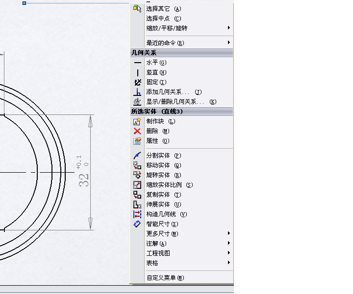

[已解决] 为什么我不能隐藏工程图中的草图线条呢?
发表于 2010-8-21 09:34:39 | 显示全部楼层 |阅读模式 来自: 中国河北廊坊
& U  @* l* q! b* K/ B1 S8 W( i
3 [2 p. J1 |/ R8 ]4 v8 d 100820163570a4a5daf5934b30.jpg . N" f  A! B$ o' L5 Z" w& _
工程图中画了个草图直线,右键菜单里没有隐藏选项啊

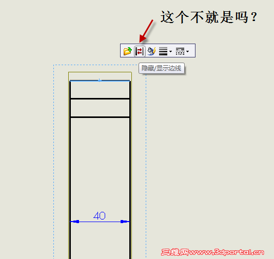

有啊,看图片!!!!!!

我再说明一下,我要隐藏的线条不是3D模型生成的线,是在工程图里,使用草图里面的直线工具画出来的,为了标注尺寸而画的,画完后还要将直线隐藏起来

选中要隐藏的线条,右键选中制作块,然后再右键隐藏.
