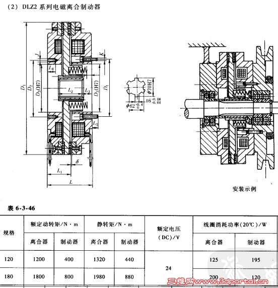

我们用过减速机的都知道,有的场合下减速机需要带制动器,也就是通常所说的抱闸。可是我看到某型号的减速机转矩为2600Nm,可是它的制动转矩却为200Nm,请问这是为什么?两者是不是应该相等。
发表于 2010-8-21 16:53:49 | 显示全部楼层 来自: 中国浙江绍兴
这可由扭矩公式来看:T=9550 P/n   (式中T为某轴受的扭矩,P为轴功率,n为该轴转速)。5 {3 R  V" ]2 B1 q  |& b
减速机输入轴转速大,输出轴转速小,在传递功率不变的情况下,转速大的轴受的扭矩就小。一般制动装置安装在高速轴上,这样制动时需用的扭矩就小,就容易制动。

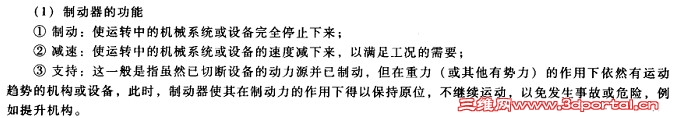

: I9 Q* a" L# A1 i$ x9 j; b一般制动力矩比额定力矩小很多,是因为制动时已经切断了主动力源,制动器的作用是减速、制动或支持。
虎强 + 2 积极参与
发表于 2010-8-22 21:23:59 | 显示全部楼层 来自: 中国四川成都
对  一个是有动力时候的输出力矩  一个是没动力输入时候把内部的齿轮灯制动用的力矩
