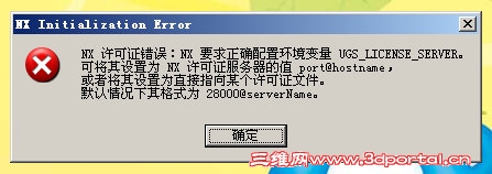

  O' H: n4 ~, ~一、按照说明安装不成功
9 Q. j( I6 `/ [( W7 T 1.jpg & w% m; `3 L, \, F

你的license文件有没有像以前的版本那样改成自己的计算机名字?如果改了的话,装的时候服务器的值就应该是自动写好的,如果没有的话可能就会让自己填那个值,有时候好像就会出这个问题。个人觉得还是要改下license文件比较好,这样好像不大容易出问题

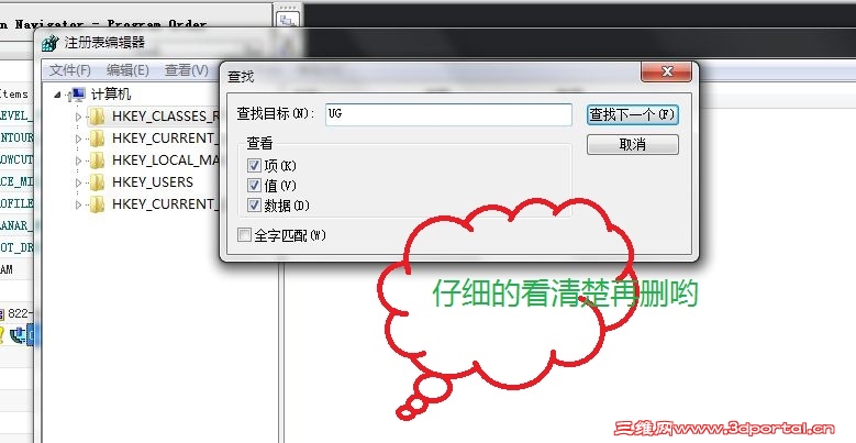

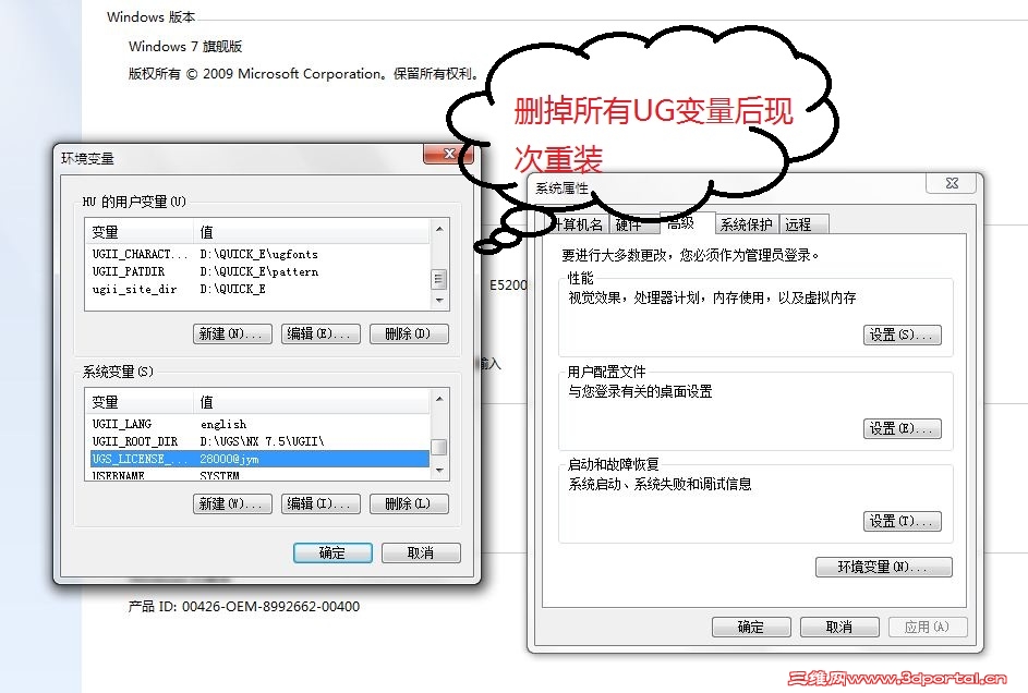

以上都可能不是,如果你以前装过测试版的那个,(就好多功能没有的那个)那么就有可能装不上去,建议你重装一下系统,也有可能是你下的软件有问题,也会导致失败。破解网上已经大把的是,如果你的安装软件没问题应该就用得起的。还有在装之前先看看环境变量里面是不是有以前留下来的UG变量值在里面,手动删掉再装过。也可以进入regedit里面删掉所有UG有关的信息,然后再次重装。

看看以下的图片能不能帮不帮到你
发表于 2010-8-21 17:37:46 | 显示全部楼层 来自: 中国广东东莞
