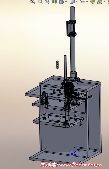

我在帮别的论坛下载了一个模型,有趣的是:一转就消失了!现在发给大伙开开眼.

% h  x4 V+ c% ^. }- I3 d* n+ C) W) ]好像是从别的格式转过来的

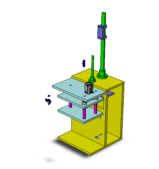

是这样的零件吗?sw2010打开。

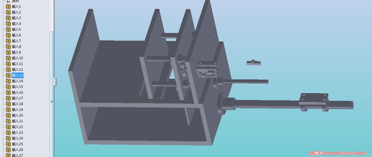

发表于 2010-8-22 12:14:08 | 显示全部楼层 来自: 中国香港
有幾個實體被移到三百多公里遠出現的古怪現象而已,附件已經移回來了。

发表于 2010-8-22 12:17:12 | 显示全部楼层 来自: 中国香港
轉一下看看

; O% X3 a0 o" s9 L( B* h- Z  C用全屏显示可能你什么东西都看不到,不是说因为有几个部件被移到300多公里的地方去了吗!是300多公里耶!全屏显示时折合一下距离,要多大的设备放在离显示屏150公里的地方,还看得见呢?
0 A- U6 g, i, M! I. R/ D: K因此,我认为是这样看不见的。% l2 |+ ]- P/ M: w( j
但这种情况是在什么绘图环境下误碰什么键才会将某个零件移出那么远,我就不知道了,反正以前我到是遇到了几次,不知究竟,不管怎么缩放或全屏显示就是找不到零件,现在想起那是放得太远的缘故。最后都是重做完事的。

曾遇過,,只要選左邊零件名按滑鼠右鍵,點放大零件..就可看到該零件了..
4 p+ N! a$ F1 @  n/ K4 }% i% \再用移動指令選座標移動,先都移到座標0,0再重新調位即可.
