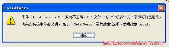

[求助] 求助如何在SW中加载新的字体。。。
发表于 2010-8-21 16:31:16 | 显示全部楼层 |阅读模式 来自: 中国浙江湖州
在做完工程图的时候,要把工程图转为PDF格式,系统却出现提示说什么字体安装不正确,导致无法加载(有图),请高手指点一二该如何解决此问题 让SW支持更多的文字和符号。 QQ截图未命名.jpg
发表于 2010-8-21 18:28:01 | 显示全部楼层 来自: 中国福建厦门
怎么加载字体俺不知道哦,但是可以输出PDF文件的时候不会出现这个:选项--把字体改为国标字体就可以哈,试试哈
发表于 2010-8-21 19:04:51 | 显示全部楼层 来自: 中国安徽淮南
把任意一种字体,复制到C:\WINDOWS\Fonts,即可在绝大多数的软件中直接调用。
% {5 Z& k2 Q/ j, e9 ]6 I如:CAXA,SOLIDWORKS,ACAD等。
 楼主| 发表于 2010-8-23 08:12:33 | 显示全部楼层 来自: 中国浙江湖州
2# feejoy 7 X+ H, T9 n: c
朋友我找不到你所说的的把 字体改为国际字体这一项目
