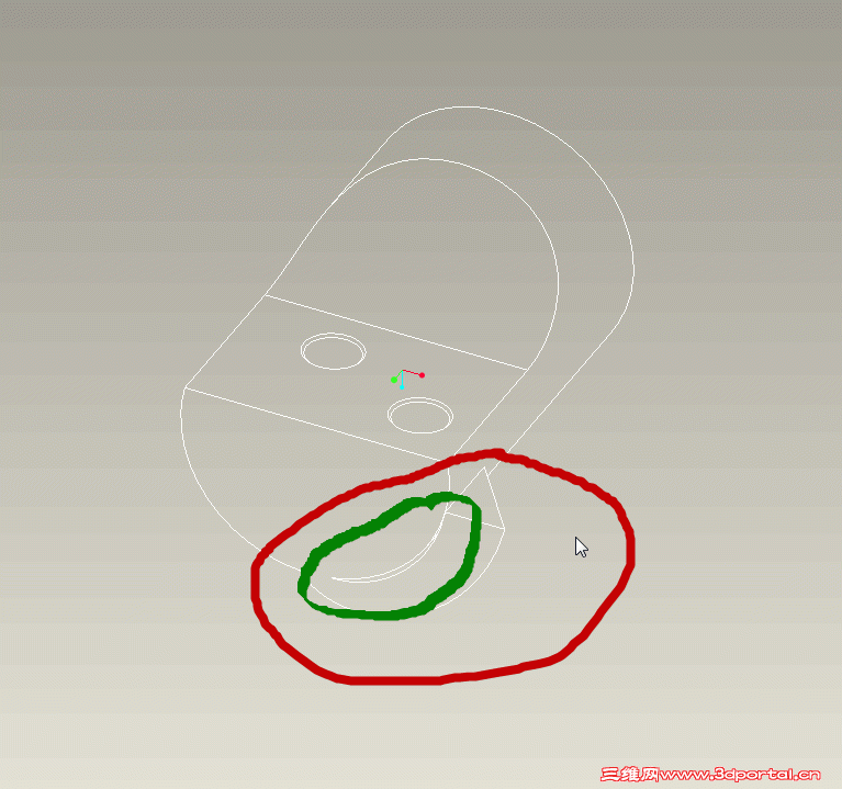

我想画一个下面图里的红色部分的内容,但是由于不是从圆柱中间部分开始的,所以混合后会有绿色部分的间隙,请问应该怎么改才能让他完全的接合有一起没有间隙呢?详细的要求是从DTM1开始旋转90度" n1 K. Q$ i: U9 x( J# C# i

都不是同心圆
发表于 2010-8-26 18:03:24 | 显示全部楼层 来自: 中国广东深圳
做曲线边界出来看看..
