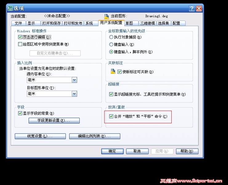

AutoCAD2010中,如果对图纸进行平移和缩放,都会被记录到undo记录中,这样关闭时就会提示文件未保存,而实际上并未修改,只是移动下图纸。$ _4 u7 M2 k6 s+ w6 y5 n* S
请问要如何设置,undo记录中,才能不包含这两个命令

按图示的勾上,能减为一步

谢谢楼上的回复,但是不能完全去除了,是吧??

好像无法改变,赞同4楼意见,只要点下鼠标就行,没有什么麻烦的。
