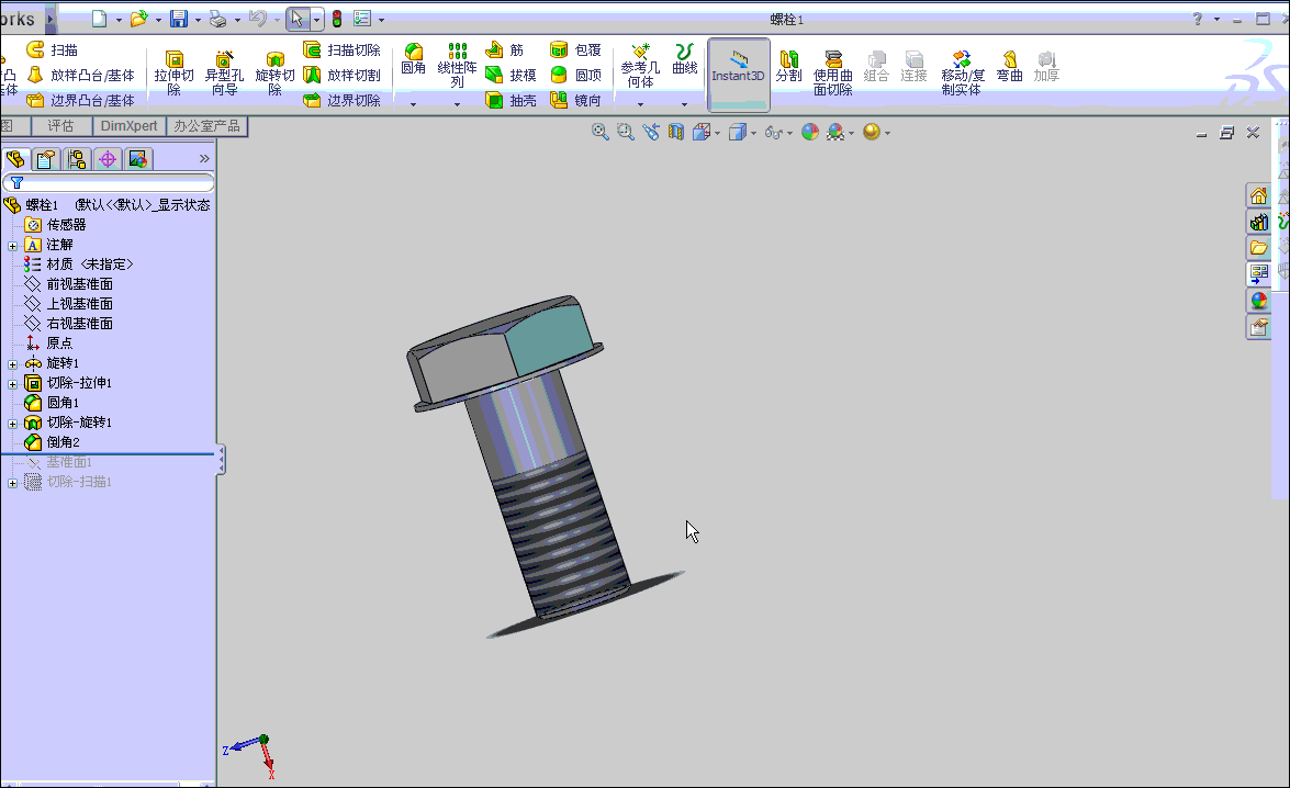

用SOLIDWORKS画螺纹时怎样设置才能看到立体的螺纹效果图?还请大家指点一下,先谢了!

呵呵,LZ这个问题我工作的时候碰到过,为了让产品在工程图更逼真,在右下角的地方加个轴承试图,而二维图螺纹用GB,我的做法: 678.gif

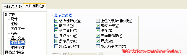

用修饰螺纹就好了,打开显示装饰螺纹线!如图
发表于 2010-8-23 13:36:13 | 显示全部楼层 来自: 中国广东珠海
外螺纹: 插入-注释-装释螺纹线

在设置里可以改,SW的螺纹有两种表示方法,图解和详细

错字害人,轴测视图,不是轴承试图
