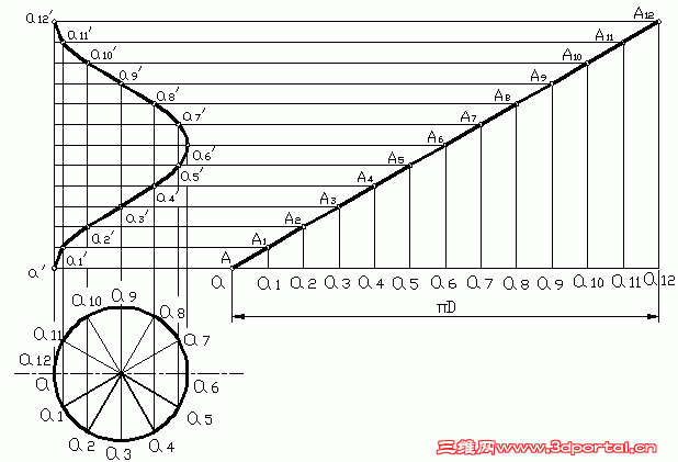

楼主没把问题说清楚,你是不说螺旋卷条片怎么画,钣金中怎么展开,猜的。贴个图出来看看哈
发表于 2010-8-22 11:37:58 | 显示全部楼层 来自: 中国河南洛阳

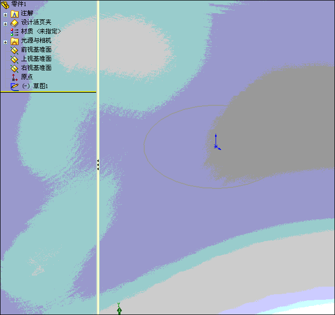

螺旋线的画法,论坛里有很多,一般先画圆,然后选择“插入→曲线→螺旋线”即可生成螺旋线,至于展开,我就不太清楚了,我对钣金不太了解。
参与人数 1三维币 +1 收起 理由
chenjun520601 + 1 应助
发表于 2010-8-22 12:34:18 | 显示全部楼层 来自: 中国江苏泰州
一圈以内还是可以展开的,超过一圈恐怕就不可展开了
发表于 2010-8-22 23:15:43 | 显示全部楼层 来自: 中国福建宁德
先画圆,后点螺旋线功能啦,设置好参数,成生) E' a' b+ F" }. L- c2 g7 W
但展开是什么意思,就不懂了??
