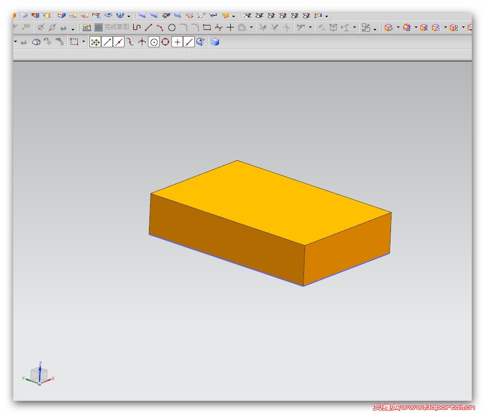

NX7.5 1.5草图 实体颜色与默认设置的不一样,绘制草图时不管是否完全约束线条都为一种颜色,生成的实体 曲面为橙色,与选中物体时颜色一样,搞得我不知选中了那个面那个体。我在用户默认设置里改也没用。我同时装有7.0和7.5 1.5,不知是不是有影响。7.0颜色一切正常。有人能解决吗?, w6 c+ V9 B# q$ f

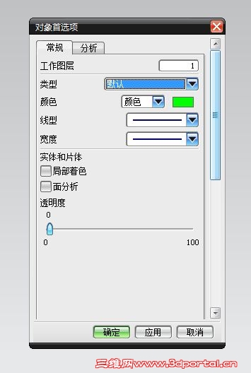

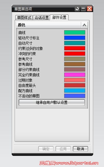

在模板文件(位置X:\UGS\NX 7.5\LOCALIZATION\prc\simpl_chinese\startup,文件名model-plain-1-mm-template)首选项-草图,出现草图首选项设置对话框,如图1;实体颜色在首选项--对象中修改,图2,改完别忘保存。
