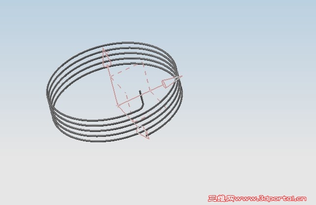

发表于 2010-8-22 10:11:48 | 显示全部楼层 |阅读模式 来自: 中国福建厦门
请教各位大侠一下,如何画下面的弹簧,如果能够给个画好的文件就更好了,谢谢。http://commondatastorage.googleapis.com/static.panoramio.com/photos/medium/39637848.jpg
发表于 2010-8-22 12:58:05 | 显示全部楼层 来自: 中国江苏泰州
看样子是新手,这个弹簧不算复杂
 楼主| 发表于 2010-8-22 13:26:18 | 显示全部楼层 来自: 中国福建厦门
这个弹簧是不会复杂,但是那个竖上来的弹簧要刚好在中心上。
发表于 2010-8-22 13:31:48 | 显示全部楼层 来自: 中国浙江温州
你应该把俯视图给贴上来看看,看那个竖上来的那一段是怎么竖的,不过不管怎么样,应该都是挺简单的

搜下,论坛上有PROE弹簧教程
发表于 2010-8-22 15:30:12 | 显示全部楼层 来自: 中国新疆乌鲁木齐
做曲线. s& D" I( z. X2 Z7 ^# y; L" A
然后再加段曲线到中心再扫描
 楼主| 发表于 2010-8-22 16:53:59 | 显示全部楼层 来自: 中国福建厦门
搜索过论坛了,但都不是很满意,会的大侠给个文件(4.0),不胜感激。

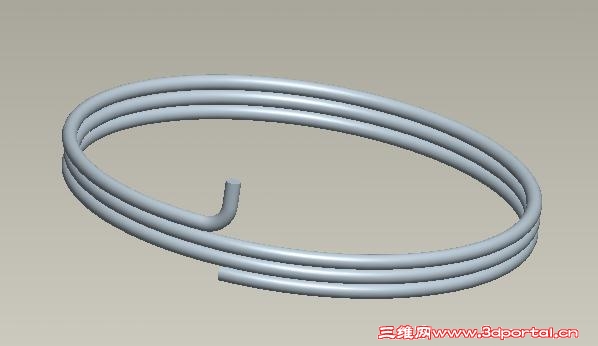

发表于 2010-8-22 23:22:04 | 显示全部楼层 来自: 中国浙江台州
本帖最后由 yokoy 于 2010-8-22 23:34 编辑 4 F0 D( g$ |# M) T) [9 E1 N2 W
4 Q2 h: J& i0 K: D- V5 g. S% @" S我也画了个,比较复杂.仅供参考!
niuhaung1.prt.rar
470.77 KB, 下载次数: 63
kevin_pcac + 3 技术讨论
 楼主| 发表于 2010-8-23 06:58:55 | 显示全部楼层 来自: 中国福建厦门
@yokoy) g$ h5 n5 f8 _8 R6 y* v, O+ I* C
太谢谢你了。

那个R1是怎么回事,如果用二次投影得出的扫描轨迹,严格上不算R1,应该要用包络或者方程做的曲线当轨迹才能达到沿着周向成R1圆角的效果吧

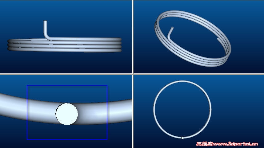

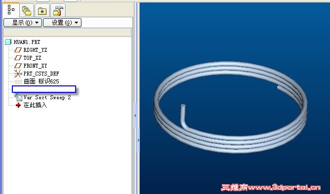

发表于 2010-8-23 20:00:13 | 显示全部楼层 来自: 中国广东广州
本帖最后由 ganyiwei 于 2010-8-24 19:40 编辑 ' m  ]" `9 A* r/ R9 D
% m$ H' ~8 w* `. I3步做出 ,谁能猜出第二步用的是什么命令?
: F4 w* b3 ^9 [+ L1 c5 Q( O4 U3 @7 u9 C) U8 W5 f' |9 V4 i/ G
附上PART., 4.0 版本。
huan.prt.rar
301.05 KB, 阅读权限: 10, 下载次数: 19
kevin_pcac + 3 应助
发表于 2010-8-23 20:19:32 | 显示全部楼层 来自: 中国浙江宁波
扭曲?
发表于 2010-8-23 22:23:27 | 显示全部楼层 来自: 中国广东广州
扭曲?

* W: ?$ Q: t5 }; D一个已经被遗忘了的命令, 估计没几个人用过.!  晚上揭晓答案!
, O- r$ E( ?; j. S6 ]6 t) o
0 a  A+ Z& P' s可不是造型哦!
