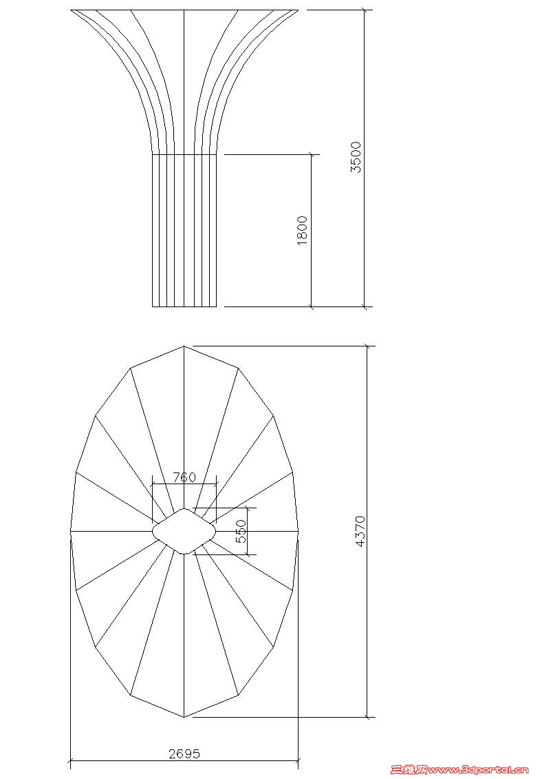

3 m: @" I8 }' x5 c+ L1 s4 b请教高手这种造型的展开图,谢谢!!

这个东西以经超出了钣金的范围了,,,,

发表于 2010-8-24 21:37:37 | 显示全部楼层 来自: 中国河北保定
可以试试钣金放样功能
发表于 2010-8-24 22:19:27 | 显示全部楼层 来自: 中国广东中山
用钣金做能受力吗?
发表于 2010-8-25 11:30:18 | 显示全部楼层 来自: 中国河南洛阳
不是钣金范围吧@!
发表于 2010-8-25 12:06:46 | 显示全部楼层 来自: 中国四川成都
展来做什么?好看?你想做这个东西不?4 |) c2 O3 {  {+ \8 c$ g
实体画了抽壳吧,然后麻烦的是工艺,用ST14深拉伸试试吧?看拉得出来不?分3次拉,具体很麻烦,实在不行,估计还需焊接一次
