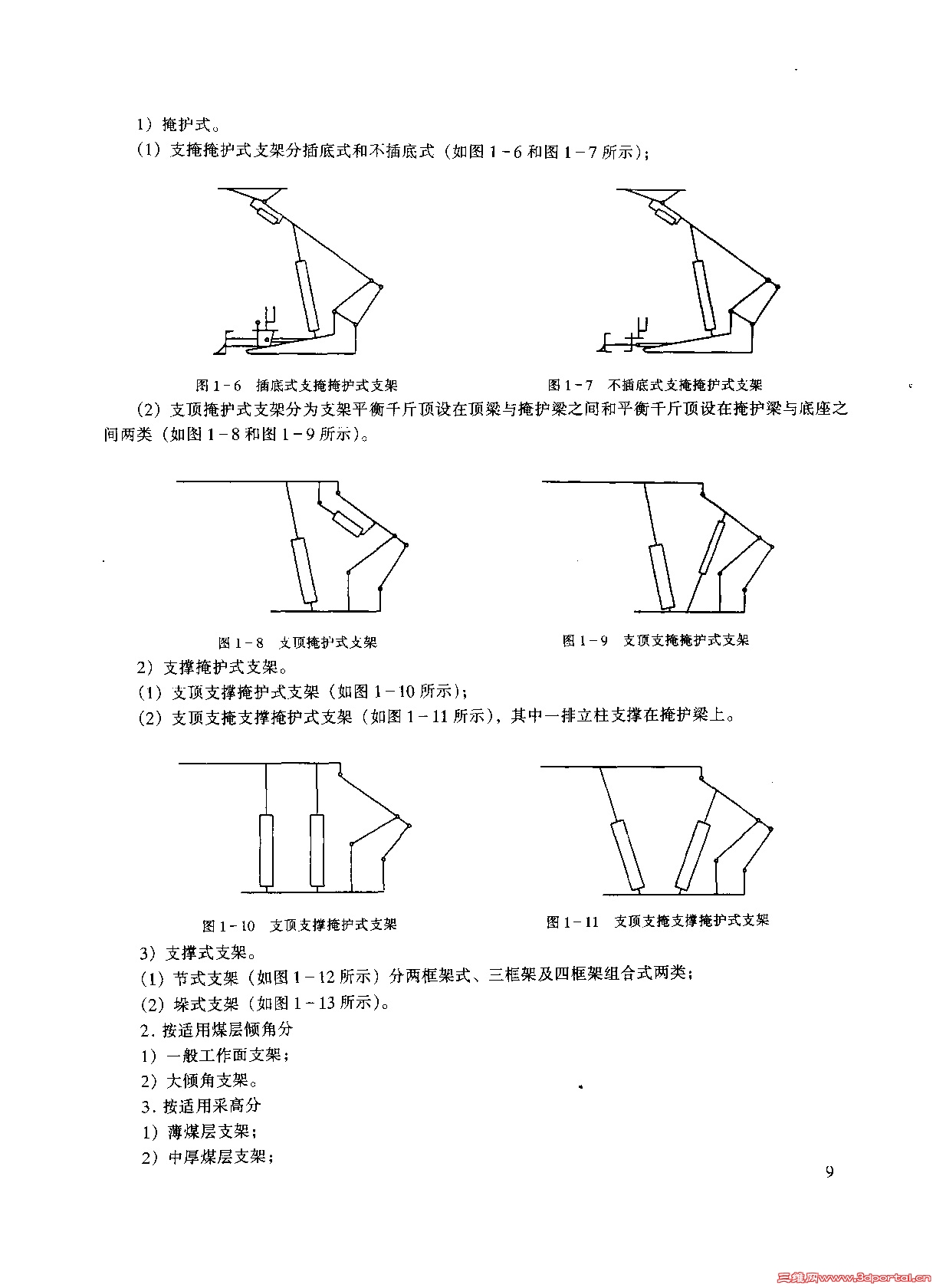

发表于 2010-10-4 15:28:05 | 显示全部楼层 来自: 中国安徽芜湖
说不清楚,发个简图给你看看。+ s! X! \2 P" A" X4 V. N  f. b
4 a! I+ R: M3 i9 E 2.jpg 3 }* M, g, p9 a6 ^: A! Z6 {
9 C$ E1 _& n: g. q: Q另外要特别说明一下,楼主说的应该是 “四柱支撑掩护式液压支架” 和 “两柱掩护式液压支架”,这是我国的主力架型。“支撑式液压支架”由于没有四连杆机构,其综合性能较差,仅在全行业定型之初生产过一段时间,早已淘汰完毕。两柱掩护式液压支架的最大工作阻力可以上到12000KN,是经济效益比较好的架型。
) K/ d- y& y5 h7 r5 i5 d  i/ Q
6 O! a* N/ y' g, ~( s如果对这个感兴趣,可以看看王国法老先生的《液压支架技术》一书,讲的比较通俗易懂。
