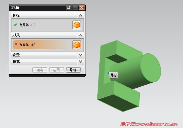

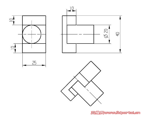

[已解决] 拉伸求和运算时出现“非歧义实体”,高手麻烦了

当实体相接处是“点”或“线"而进行布尔运算时,就会出现“非歧义实体”报警。

这样的情况在实际使用中整体是加工不出来的,也就是说没有实际意义。要么是2个零件的组合(无需求和)。要么将其中一个尺寸加大或缩小一点,只要不是0接触就可。

就是这两个零件线接触,在实际中一个零件是无法加工成这样的,在装配中可实现。

圆柱圆加大一点点,。。可以加0.000001.
发表于 2010-8-23 21:04:51 | 显示全部楼层 来自: 中国浙江宁波
。。。。。。。。。。。。。。只是加大一点公差就行了,。

这个求和没有意义,实际中,没有这样的零件,不太符合机加工的工艺行要求!————个人看法!

将圆柱体拉伸一些,伸入到底板里面去一些,哪怕是0.01也好。试试看。
