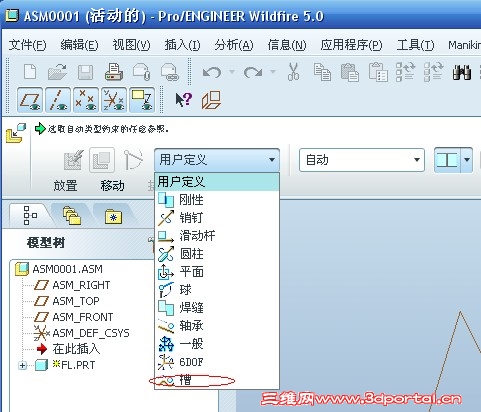

PRO/E4.0的"槽"指令在哪儿?哪位高手能指教一下,不胜感激!

 楼主| 发表于 2010-8-23 10:16:09 | 显示全部楼层 来自: 中国湖北宜昌
2# zmorphis
" l9 b3 Y7 q% `好象没有看见,我说的是槽连接.

" Y: x7 F6 y  y  G: x: p5 x2 _能否更详细一点,比如我现在正在做一个凸轮机购,凸轮联接已完成,其导向部分需用"槽联接",我怎样才能找到这条指令?
发表于 2010-8-23 10:42:34 | 显示全部楼层 来自: 中国广东肇庆
汗,搞错了,你说装配
kevin_pcac + 2 技术讨论
 楼主| 发表于 2010-8-23 16:31:49 | 显示全部楼层 来自: 中国湖北宜昌
6# 未济 " H' s, P: ]* w2 Q. h3 q6 S
谢谢!总算找着了这该死的"槽",我一直认为它应该在"机构"菜单里,没想到它在联接里面.
