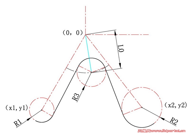

如图示的几何作图,第三圆绕L0杆摆动,求图中粗白线最短时,L0所在的位置?我现在通过EXCEL求值,已经知道白线最短时的位置在,当两个切 线相对L0对称时。但是如何通过几何方法证明呢?http://file:///F:/00-ducx-桌面/最短计算

看不明白题意,找不到白色的线段。

在图片中是黑线!R1,R2轮不动,R3轮围绕原点摆动。求黑色线长最短时,R3轮的位置在哪里?
发表于 2010-8-31 16:59:03 | 显示全部楼层 来自: 中国上海
是不是在 (∠R1与直线切点,原点,R2与直线切点) 的角平分线上?
发表于 2010-9-1 08:40:15 | 显示全部楼层 来自: 中国辽宁
命题不成立
 楼主| 发表于 2010-9-1 11:19:27 | 显示全部楼层 来自: 中国浙江绍兴

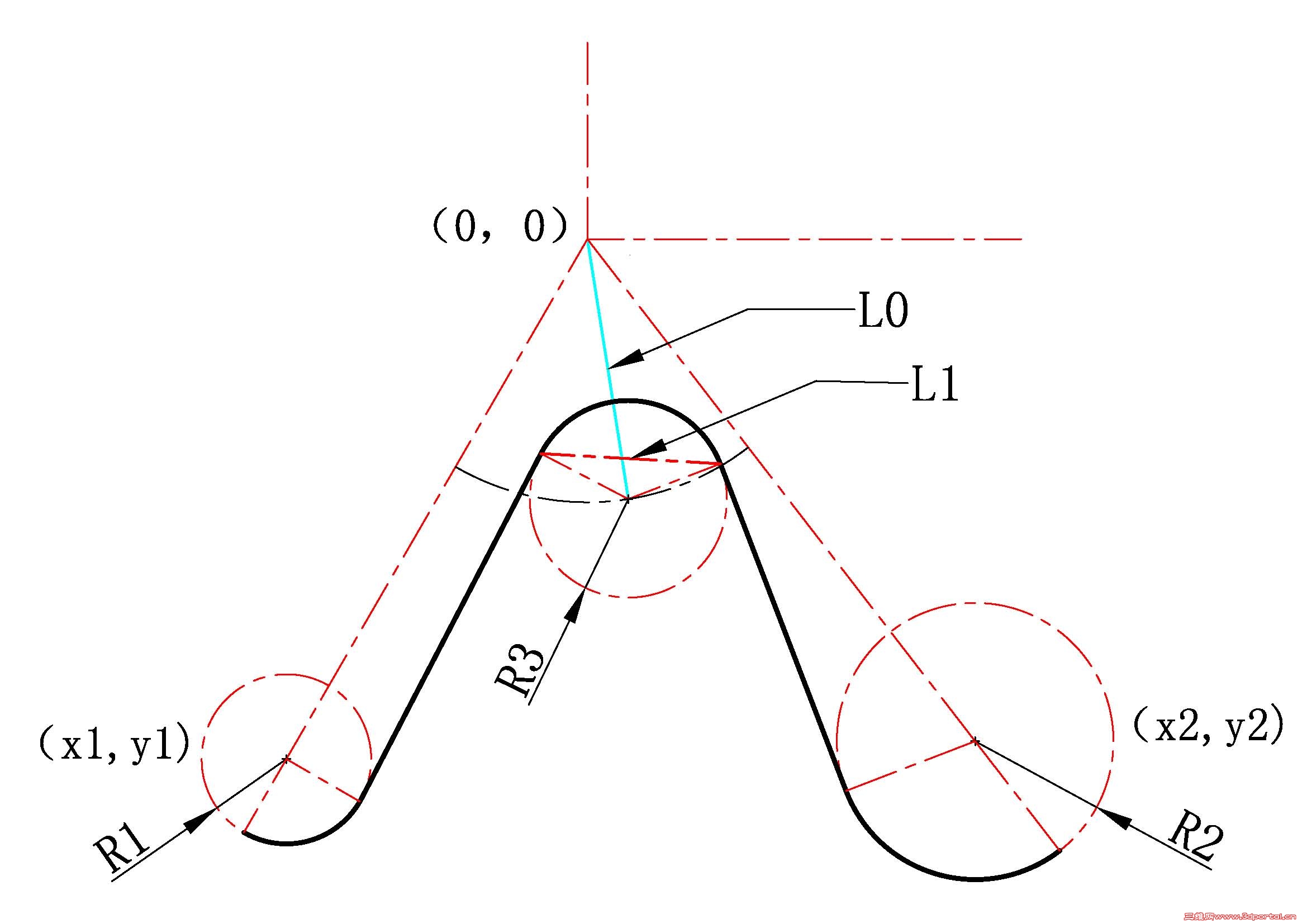

当图中L0与L1垂直时,即为线长度最短的位置。我用3维草图实验,用EXCEL试商已经得到结论了。但是如何用几何方法证明呢?
 楼主| 发表于 2010-9-1 11:21:14 | 显示全部楼层 来自: 中国浙江绍兴
图片如下:
