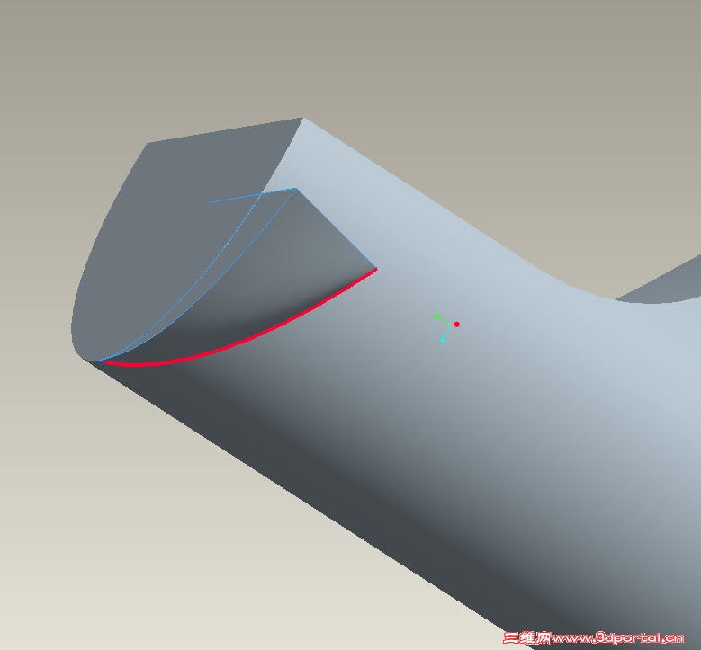

我在造型里画了曲线,然后用这根线做了个面,但是那根曲线无法隐藏,非常影响美观。; {7 o$ f# x1 U2 o/ l5 M
但是找不到隐藏它的办法。就是图中红色显示的部分

用层控制,新建一层,选曲线,隐藏层
 楼主| 发表于 2010-8-23 11:35:29 | 显示全部楼层 来自: 韩国
好的,谢谢
