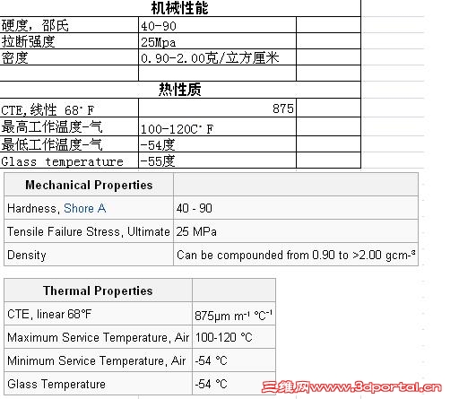

大家请看一下,下面的材料是国内的什么材料?市场价是多少?
7 H( D% N4 I- b) v/ m谢谢了

你的照片名叫EPDM---就是三元乙丙橡胶 国内吉化有生产。很多牌号,达到你的性能是要做配方的。' J( }9 ~7 f6 T8 w: Z9 t$ C- |/ b
吉化三元乙丙橡胶4045的市场价是29元一公斤
