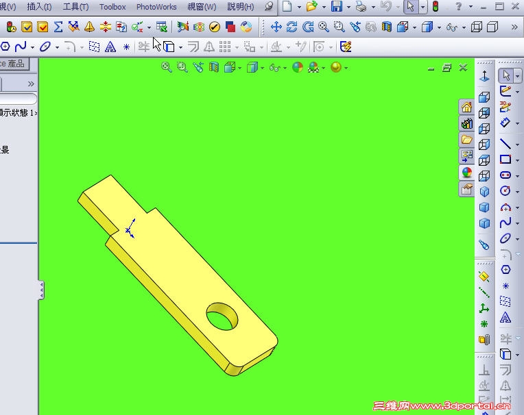

solidworks  如何设置背景色,即底色?

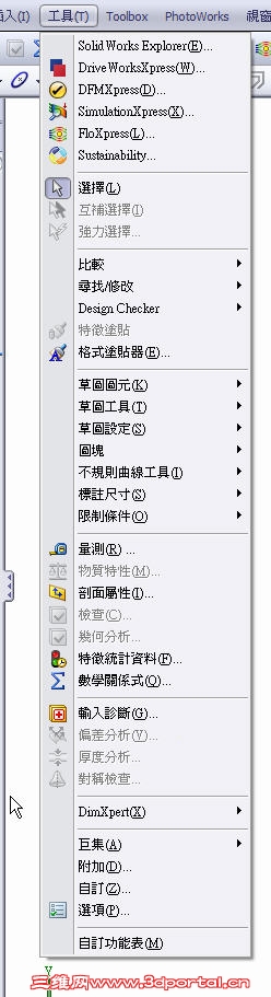

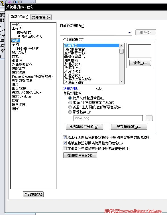

工具-選項-系統選項-色彩
! }+ ]+ j6 A7 q# x" F. P* e0 ~4 J* e, Z9 R, [. k$ T
: A9 J% Q9 }" E" b0 K+ I6 g colocr.jpg

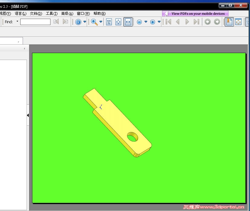

但是保存成PDF的时候背景怎么又变成白色了?
发表于 2010-8-23 16:53:52 | 显示全部楼层 来自: 中国广东惠州
2# danilso  . _4 V' ^: m2 ~" B6 ]9 f, r
& x5 o1 V% y) Q+ q( J- `  Q
6 k# Y5 d7 h+ G: n/ i谢谢!! `8 `. h! Q5 z! c. i( a
但是保存成PDF的时候背景怎么又变成白色了?4 a# A* u5 ~0 S/ q0 @6 t  `
dede110 发表于 2010-8-23 16:23 http://www.3dportal.cn/discuz/images/common/back.gif
$ P( D4 t# m- V" C. m% c8 z
應該不會有這問題啊!5 X% \2 [2 P3 d4 \" A% W, n
PDF2.jpg ) |& k  l5 O1 a7 K: L6 E: H+ h3 ^. D
