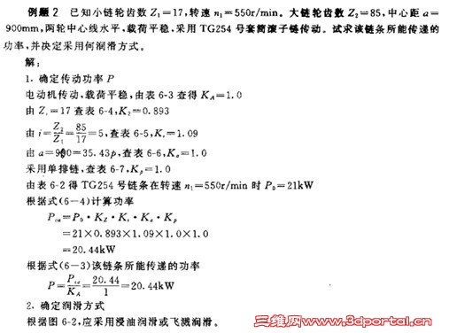

请教各位高人 主动链轮轴的功率是怎样计算的

发表于 2010-8-24 08:26:09 | 显示全部楼层 来自: 中国山西太原
应先知道此链轮轴的转速n、链轮的牵引力F、链轮的分度圆直径D。
- C. ^3 g6 _; u4 J3 t- N) G/ O$ E$ U先算出链轮轴受的扭矩T,T=FD/2,再算出轴功率P,P=nT/9550。
发表于 2010-8-24 21:43:40 | 显示全部楼层 来自: 中国广东惠州

发表于 2010-8-24 22:27:07 | 显示全部楼层 来自: 中国辽宁沈阳
一般机械设计手册或机械零件设计手册上,都有现成的资料。
( d$ h. Z9 {6 |& `" d简单的说,还不易说明白。干脆给你个贴图示例看看吧。不过,其中的各个系数还是要到设计手册上去查的哟。/ m6 u6 \/ o5 _: F" [
