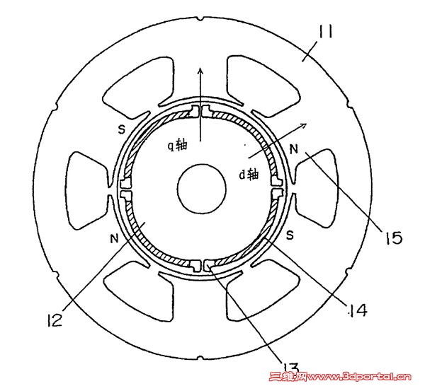

请问同步电机工作原理及控制方法% Y! P/ k3 J1 m( G( j
+ q% x' C# p7 |  x不是很了解同步电机怎样工作的 请前辈介绍一二  如 工作原理 转矩特性 控制方式等

同步电动机是属于交流电机,定子绕组与异步电动机相同。它的转子旋转速度与定子绕组所产生的旋转磁场的速度是一样的,所以称为同步电动机。正由于这样,同步电动机的电流在相位上是超前于电压的,即同步电动机是一个容性负载。为此,在很多时候,同步电动机是用以改进供电系统的功率因素的。
( m: v2 R/ P# b) D0 q: I0 w  `( S" k, Z& y+ ]$ E5 R
同步电动机在结构上大致有两种:
/ H' G' h0 A8 f# X1、转子用直流电进行励磁。这种电动机的转子如图1所示,从图中可看出来,它的转子做成显极式的,安装在磁极铁芯上面的磁场线圈是相互串联的,接成具有交替相反的极性,并有两根引线连接到装在轴上的两只滑环上面。磁场线圈是由一只小型直流发电机或蓄电池来激励,在大多数同步电动机中,直流发电机是装在电动机轴上的,用以供应转子磁极线圈的励磁电流。
5 w1 S5 G8 g* f# B1 e0 i: ?6 j' K7 ~- C! b
由于这种同步电动机不能自动启动,所以在转子上还装有鼠笼式绕组而作为电动机启动之用。鼠笼绕组放在转子的周围,结构与异步电动机相似。 - a- t+ A% C1 X: }& V
2.jpg + J# m  G! H* W2 U9 S. g
当在定子绕组通上三相交流电源时,电动机内就产生了一个旋转磁场,鼠笼绕组切割磁力线而产生感应电流,从而使电动机旋转起来。 " q5 t/ S0 U0 t2 x5 y
- y- v& E3 r. o, k- A& p& X$ Q
转子不励磁的同步电动机能够运用于单相电源上,也能运用于多相电源上。这种电动机中,有一种的定子绕组与分相电动机或多相电动机的定子相似,同时有一个鼠笼转子,而转子的表面切成平面,如图2所示。所以是属于显极转子,转子磁极是由一种磁化钢做成的,而且能够经常保持磁性。鼠笼绕组是用来产生启动转矩的,而当电动机旋转到一定的转速时,转子显极就跟住定子线圈的电流频率而达到同步。显极的极性是由定子感应出来的,因此它的数目应和定子上极数相等,当电动机转到它应有的速度时,鼠笼绕组就失去了作用,维持旋转是靠着转子与磁极跟住定子磁极,使之同步。

控制上面能不能控制它的转速呢   是不是需要驱动器呢   是脉冲控制呢还是模拟量控制?

2 W$ X4 ?% Q4 s同步电机的控制方式也很多样:
4 k2 |, }0 i$ w3 @$ a1)转速开环的恒压频比控制,适用于控制精度不高的地方,如化纤纺织工业7 b; w; z* c& M7 s9 o
2)矢量控制和直接转矩控制,对控制要求较高。
2 U. R$ D3 E' a1 V) c. V: Q/ q! P0 u; l% N( h  e. c( k
同步电机的控制方式和异步电机基本相同。$ K( {- n5 {& k
作为发电机运行是同步电机最主要的运行方式,作为电动机运行是同步电机的另一种重要的运行方式。
9 B! ~# D  J4 ~- [7 X, k  O同步电动机的功率因数可以调节,在不要求调速的场合,应用大型同步电动机可以提高运行效率
