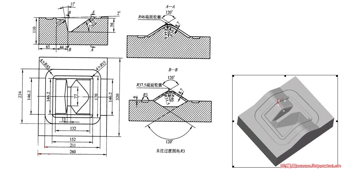

用ug可以用凸起做但是我,solidorks我不知道怎么弄。。。。。知道的能教教我吗?谢谢,希望截图说明 1001151656ecf758f287c40785.jpg

1# 范枫 楼主这是模具型腔吗?可以用专用模具功能做出,如果不是的话,可以用曲面建模。
发表于 2010-8-30 07:50:43 | 显示全部楼层 来自: 中国江苏苏州
模仁嘛,在SW里分模就行,
发表于 2010-8-30 12:21:19 | 显示全部楼层 来自: 中国江苏南通
可以使用多实体组合功能实现。

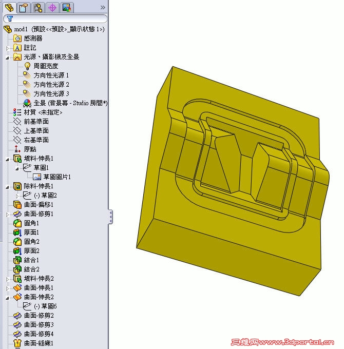

看看是不是這樣
1 I/ S; q+ Y6 ?6 ?+ G6 ^ mod1.jpg
  q: R' l5 U( w; \, p# b& s5 [1 y2010 part
7 G5 X: d; Z( A: t2 p. T2 ^ mod1.rar (602.21 KB, 下载次数: 13)
chenjun520601 + 3 应助

6楼是SolidWorks2010的,我这边的09打不开,不知道有没有这样的插件

/ M+ }- w. `) ^5 L5 ^這是老問題了,答案是沒有只有升級囉!

在草繪編輯下,下拉  工具 - 草圖工具 - 草圖圖片 -瀏覽 -選圖片就好了
