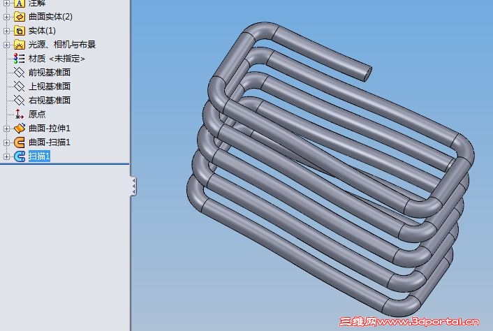

发表于 2010-8-23 22:54:04 | 显示全部楼层 来自: 中国浙江金华
先画一个矩形,用曲面拉伸。' F7 @% W2 @* M( }+ T$ P4 K1 T* a6 }! A
再画一所需的螺旋线,用一直线曲面扫描。注:直线长度应超过前述矩形边界, v- \) g6 l; N! y( [
最后用交叉曲线命令(实体引用命令的箭头里)完成路径的提取。# M) a0 I7 ~+ p! k" g
5 l( U  M; c. K; t, h6 n$ [后面的我想应该不用说了。
chenjun520601 + 2 应助
发表于 2010-8-23 22:55:15 | 显示全部楼层 来自: 中国浙江金华
看看是这样吗
零件1.zip
819.68 KB, 下载次数: 151

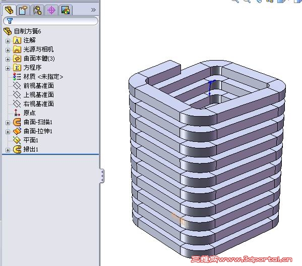

发表于 2010-8-25 10:51:07 | 显示全部楼层 来自: 中国广东惠州
看看是不是這個4 H8 N* R- B$ {
4 ~# J, ^9 o8 {3 k. ~ springf1.jpg * P: a, j  k& H$ ]9 k$ z. {+ I- `+ d
自制方簧2.rar (894.63 KB, 下载次数: 90)

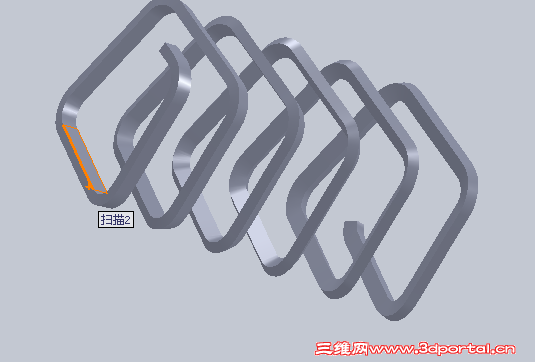

发表于 2010-8-25 17:08:45 | 显示全部楼层 来自: 中国北京
发表于 2010-8-25 17:10:43 | 显示全部楼层 来自: 中国北京
楼上的,我画的是不是好丑呀,
