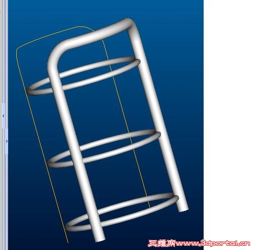

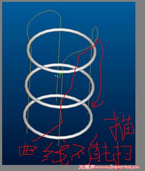

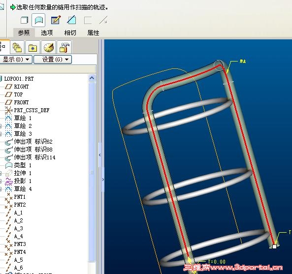

2 l8 q$ L8 A: W3 N做好的曲线怎不能扫描,一段一段的做也不行不知是怎的了烦请高指点迷精,先谢谢!!!!!
( I2 d2 h0 J6 K

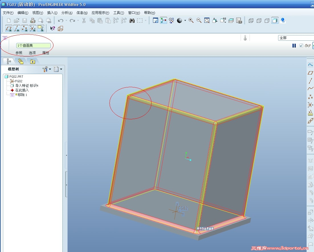

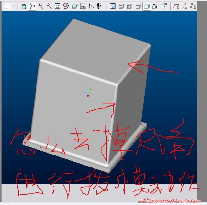

/ T  H5 E; t8 O# g+ B6 Q& Q第二个图在4.0里面怎么去掉R角进行拨模动作,在2001里可以替换在4.0里不行????

这个扫描是可以扫的,如果你扫不出可能你前其的选择出了问题,

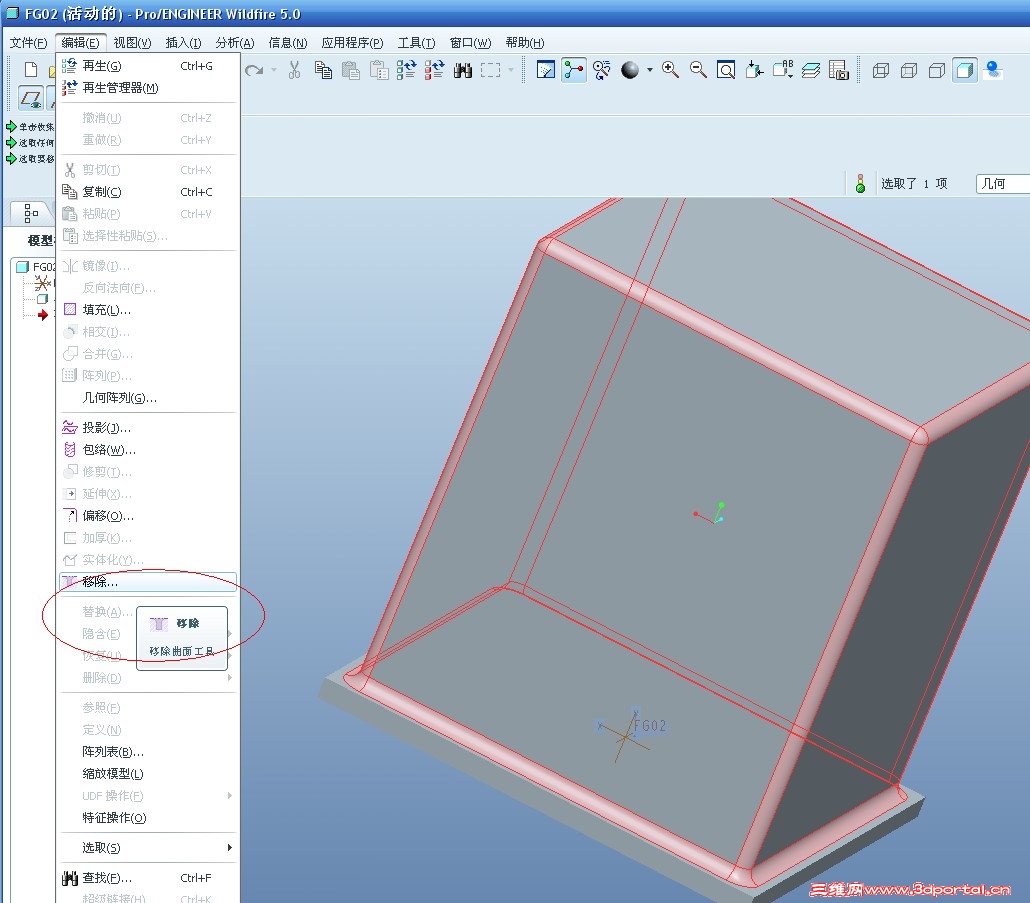

3 Y6 a& |+ {* R: g, q# H  第二个图要拔模,先要把圆角去掉,先把圆角的表全选上,再用移除那个命令
发表于 2010-8-24 09:16:55 | 显示全部楼层 来自: 中国浙江宁波
用实体扫描不出来,估计特征有相交,调整下线的位置

 楼主| 发表于 2010-8-24 14:47:10 | 显示全部楼层 来自: 中国陕西西安
感谢二楼仁兄指教,请问是用ProE那个版本的?扫描时依次选线条不行,曲线连也连不到,不知是不是钦件不行,能否仁兄讲详细-这谢了。

发表于 2010-8-24 22:25:55 | 显示全部楼层 来自: 中国安徽淮北

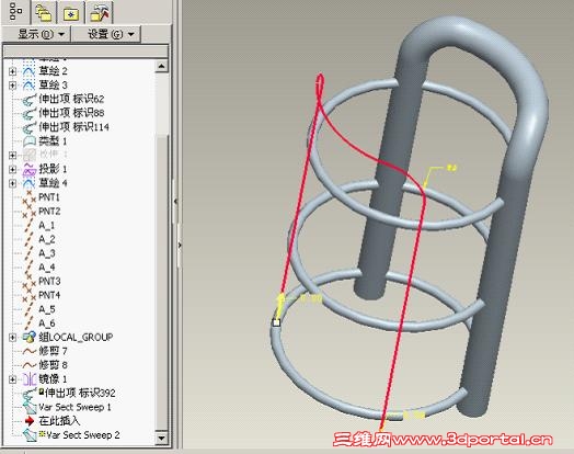

7 u" Q2 `( S4 V4 l( r1 `4 X用可变剖面扫描。
发表于 2010-8-24 22:33:33 | 显示全部楼层 来自: 中国安徽淮北
与版本无关。在于方法。
发表于 2010-8-24 22:58:52 | 显示全部楼层 来自: 中国广东深圳
通过“曲线”命令所绘制的曲线是无法被“扫描”命令识别的,也就是“扫描”命令里的轨迹不能是通过“曲线”命令产生的。但是vss认这样的线,vss对轨迹(原始轨迹)的唯一要求是曲线段之间必须要相切,至于辅助轨迹无任何要求。
发表于 2010-8-25 01:08:00 | 显示全部楼层 来自: 中国广东肇庆
去圆角和特征用移除命令,要注意方法
