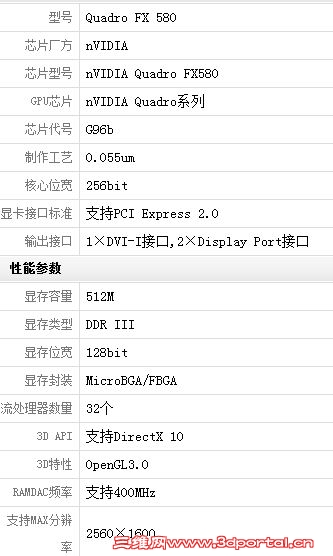

0 G- v- D+ Z8 _& W6 W4 ~7 H$ a/ X; W1 ~- {
最近用了丽台的3D专业绘图显卡(FX580),结果sw画面变流畅9 |" y* {! _) D6 c2 m% B( l
可是caxa的界面却比以前卡了,按道理2D显示应该更流畅啊?
! E7 N6 L2 [3 Z) L$ P! U那位高手指点一下啊!!!

用CAXA时,把硬件加速降低;用SW时,把硬件加速升高;我曾发生过同类情况。

打开FX580“OpenGL”模式试一试。
发表于 2010-8-24 13:32:36 | 显示全部楼层 来自: 中国浙江金华
楼主你的新电脑配好啦,多少价位啊,是什么配置。楼主依6楼的应该可以,专业卡是采用opengl渲染方式的,游戏卡是directx渲染的,再检查一下驱动,用自带的驱动和用驱动精灵安装的试试。

楼主啊,你似乎遇到一点麻烦了,我查了一下,FX580只支持DirectX渲染模式,不支持OpenGL渲染模式。这样你只能变更CAXA的渲染模式了,不知道你用CAXA的什么版本,实体2009是支持DirectX和OpenGL两种渲染模式的,但是在默认状态下是OpenGL模式。你得更改CAXA的渲染模式,这样应当能解决问题。其实;如果你在设计工作中不是经常使用多任务的话,购买FX380就可以了,此款专卡可以工作在DirectX和OpenGL两种渲染模式。' e% @- z' I7 e, H0 E( g, {0 I

4 D( N3 F- A$ D" K8 M2 D好人啊,我主要是为了sw才配FX580的,怎么修改CAXA的渲染模式啊?我用的是2007R3企业版

+ Z, D) t# T% w1 A1 x8 C楼主安装下directx10,会不会好点。再说一下fx580它支持双工渲染模式见图,调节好了可是个利器哦。楼主什么时候在sw区发个漂亮的图上来养养眼。

楼主;如果你用的是2007R3图板,那么无论你如何调整2007R3图板在选择图形时都会非常卡。换用CAXA2009R4图板吧!或者装实体2009R3版其中集成了图板2009R4,这些后来的版本都没有楼主遇到的问题。
