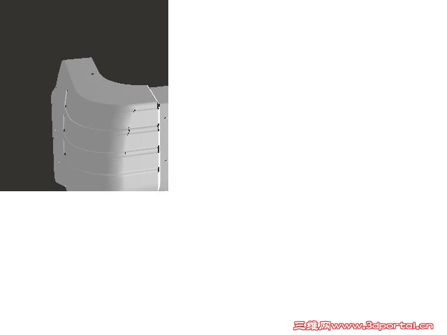

如何解决显示时有斑点的问题,如下图,在拐弯的地方会有黑斑点,无法正常显示,需要放大后才可以。

 楼主| 发表于 2010-8-24 10:21:48 | 显示全部楼层 来自: 中国江苏苏州
对模型没有影响,问题我要截几个图用作介绍,有斑点的话不好看。

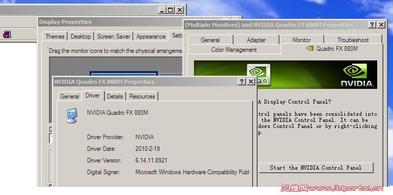

 楼主| 发表于 2010-8-24 10:49:30 | 显示全部楼层 来自: 中国江苏苏州
我的电脑已经是顶级配置了,而且装了最新的驱动,为什么还是不行。. b8 c" e: K- M0 c0 A; m! ~
试了其它的电脑也不行。

7 j+ N* p, e7 m) ~呵呵 把你的显卡参数和牌子贴出来看看阿
 楼主| 发表于 2010-8-27 08:50:13 | 显示全部楼层 来自: 中国江苏苏州
应该相当好的显卡了6 X: A" K  b; U5 y) X

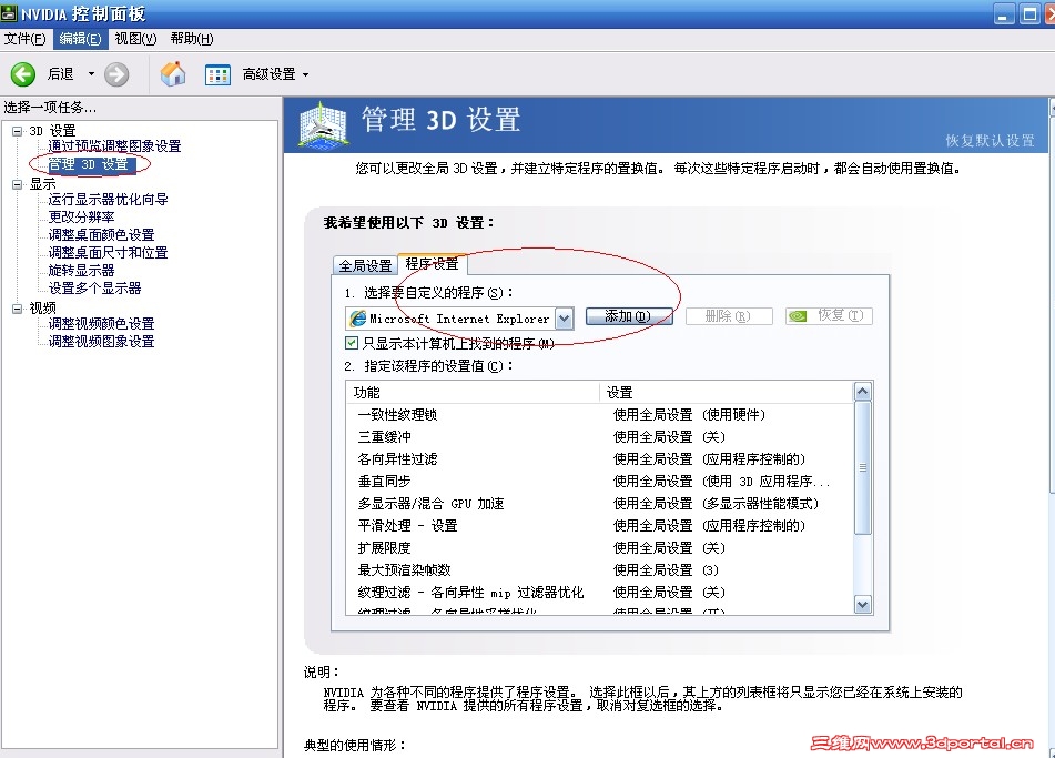

在NVIDIA控制面板上设下
发表于 2010-8-28 14:58:34 | 显示全部楼层 来自: 中国湖南娄底
你主要用哪个软件,如proe,就去PTC网站找fx880m认证的驱动,或者去nvidia网站找版本比较老的应用软件认证的驱动

发表于 2010-8-28 19:35:51 | 显示全部楼层 来自: 中国广东东莞
你把图形放大一些就没有问题。我碰到过这样的情况,图形放大就好了。这主要出现在model比较复杂且模型尺寸比较大的场合。不是显卡问题,我的显卡远没有你的好(2008出品的)。
% S& l6 e) I$ s( m8 L3 t3 Q如果没有其它的办法仅仅是为了截几个图我建议临时把模型的比例缩小后再截图。截图后不存盘退出再重新打开模型(当然这是笨办法,但也是没办法的办法,值得一试)。
