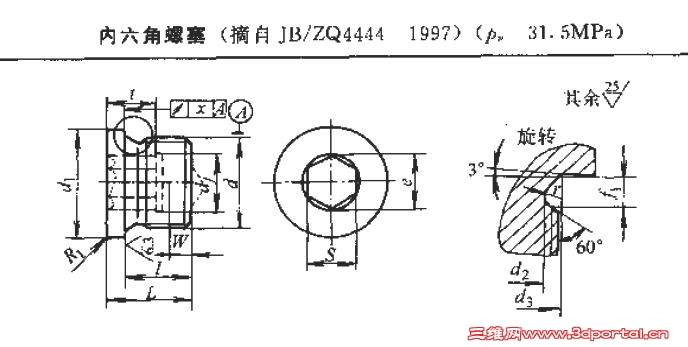

我公司一个缸径250×2000的柱塞缸下面有个堵头,这个堵头总是往外渗油,结构如图,系统压力10MPa。请问如此大的压力这种密封圈选型是否合理?更换橡胶O型圈是否可行?
4 E% H/ m- e& c9 J5 ^, x5 v/ b这个液压厂家生产的大缸径油缸有很多接头、堵头都是采用普通螺纹+金属环形密封圈,而且没有不漏油的!在此请教这种密封形式是否有问题?

你的使用压力仅为10Mpa,而组合密封垫圈(JB982—1977) 的工作压力可达40Mpa,故泄漏不是密封圈引起的,应在螺塞和螺纹孔上上查找原因。
7 k) [6 @9 t: M0 F& @( y看图中的螺塞螺纹根部无倒角,密封面较粗糙,不象是标准件。$ X) \( h' }! H' Z9 w3 ]

楼主使用的是标准的 JB/ZQ4444(原JB1001)螺塞+JB982组合垫密封形式。: }8 J+ i1 B6 O, U3 {
1、如3#楼所说,螺堵的倒角好像不符合标准(仅从图片看)。# @9 P( A; E  s& g" D! Z  ]
2、油缸上螺纹的端面与螺纹的垂直度、内螺纹孔口的倒角大小。  [' A, F2 ^) t
3、结合密封面的粗糙度。1 F9 y* _$ K6 o  i8 F) R$ S( t! F6 w
等等都会影响密封效果。

刚刚更换新的密封垫了,但是这两天没有计划看不出效果。感觉金属圈上面包一层类似橡胶的密封材料效果不好,而且和密封垫接触的断面粗糙很容易损坏那薄薄的密封材料。想用8#的螺塞密封看看效果,让机床厂家改他们解释说油缸没过质保期,如果改出问题责任是他们的!

使用何种密封形式与油口端螺纹有关,螺纹口倒角,沉孔深度,粗糙度等等,都会影响密封效果
发表于 2011-4-12 15:13:02 | 显示全部楼层 来自: 中国北京
这种问题以前遇到过相似的情况,检查漏油原因是油口与组合垫接触面部分不平或者是因为没有倒角有毛刺使组合垫失效,造成漏油的。油缸用的接头一般都是用组合垫的,用O形圈密封的很少吧。
