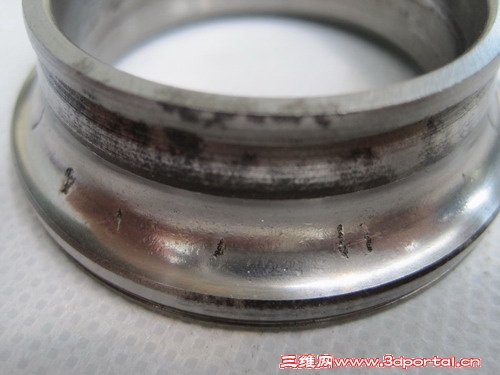

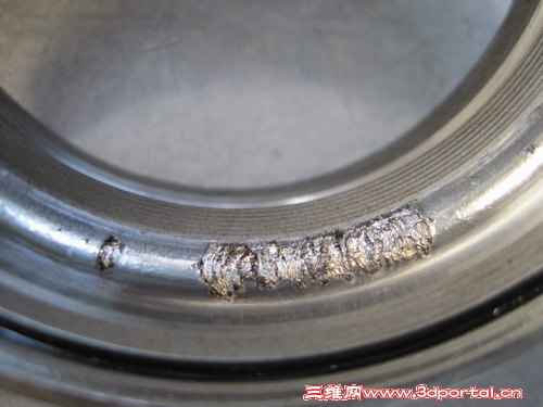

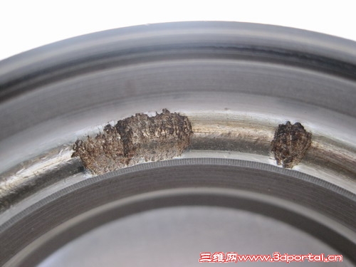

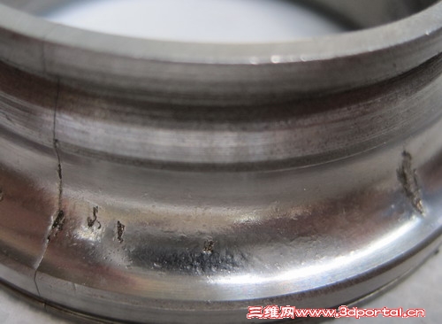

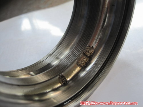

各位师傅,我们的产品屡屡退货,拆开检查后发现十有七八都是滚道表面出现不同程度的剥落现象。经过烧伤酸洗检查后,发现烧伤不是很严重,有的退回来的经过酸洗甚至还没有烧伤缺陷,所以现在我不能确定是不是烧伤引起的剥落,还是其它诸如金相组织级别不好,或者是钢材本身就有问题?希望大家给予见解!谢谢!另外很想知道,烧伤能不能引起剥落?

贴几张照片,大家可以看一下的!希望高手给予意见!

貌似外圈有夹杂。
发表于 2010-8-30 23:28:40 | 显示全部楼层 来自: 中国广东韶关
还有裂纹,唉,质量太说不过去了。
 楼主| 发表于 2010-8-31 15:46:37 | 显示全部楼层 来自: 中国浙江杭州
轮毂轴承单元都还是很好的,只有轮毂轴承圈的会出现如此情况,不过有出现严重毛病的大都是两年前就发出去用的那种,时间也有点久的!
