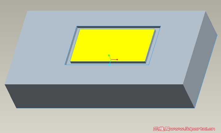

如何对下面的这个小的面着色呢?) j% l' l+ P+ l# l5 \
选取的时候总是连外面的大方框面也选中了?

2 ~. C( y( {. t楼主你大方框面和小方框面是一起生成的。。你要着不同颜色的话。。只要分开来创建面就OK了
% ^% ^& p4 i- V% {% F7 r
+ X! K$ }* s9 P, o9 O# z# R见图

同时建的话,这个面就是同一个面了。
 楼主| 发表于 2010-8-24 19:03:12 | 显示全部楼层 来自: 中国上海
我这只是一个例子,如果是复杂曲面的话,是不好分开建的啊.
/ ^2 r. z5 ^) a! o9 K, {有没有方法可以只选中一个?

可以把中间的小面复制一下,然后就可以单独着色这个小面了。
: E; R6 \, w) Q
7 N! W8 Q0 w" J1 i$ R+ s即时大方框面和小方框面是一起生成的也可以单独复制小面。
发表于 2011-8-31 17:24:17 | 显示全部楼层 来自: 中国广东佛山
8楼贴那么多也是没有用的,只要你是一起建的,就分不了色,creo有个分割曲面,好像是干这个的,但不会用,我的做法的,可以把中间的压下去0.005,呵呵,

只要不是同一面,单选面就可以

先选择一下这个面,然后用编辑换一下颜色就可以了
